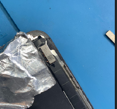

  iPhoneX的触摸芯片是在屏幕上面的,我们尝试更换触摸芯片。在碎屏上面拆下触摸芯片,植锡。
iPhone X手机触摸失灵 图1

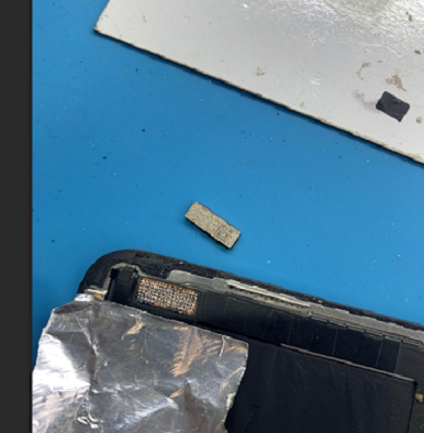

拆下屏幕上面的触摸芯片,注意风枪温度不要太高,原机芯片用的是低温锡哦,这个建议不要用吸锡带拖锡,直接刮刀刮胶和残余焊锡刮平即可。
iPhone X手机触摸失灵 图2
  将芯片装回,装机测试。
iPhone X手机触摸失灵 图3

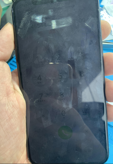

  由于没装感光模块,所以颜色比较暗,可以看到触摸正常了。手机触摸失灵修复完成。
iPhone X手机触摸失灵 图4
