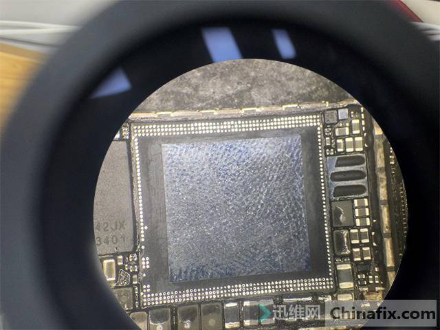

      在这里给大家接收收到其他维修同行的一台iPhone 7Plus,故障表现为是手机开机花屏,一起来看看该如何维修吧!
  手机开机花屏。
iPhone 7Plus手机开机花屏 图1
  开机电流正常, 更换一个总成测试, 故障依旧, 然后拆下主板用显微镜观察, 发现CPU屏蔽罩有动过痕迹,拆开屏蔽罩看到CPU上盖是有更换过,初步判定是CPU上盖引起的花屏,先重植一下上盖。

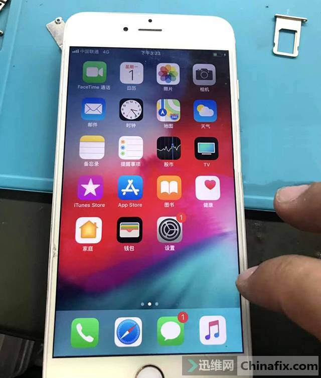

  用旋转风枪拆下CPU上盖, 重植上盖装好,上电开机电流正常。
iPhone 7Plus手机开机花屏 图2
  装机测试, 显示和各项功能正常,手机开机花屏维修至此结束。
