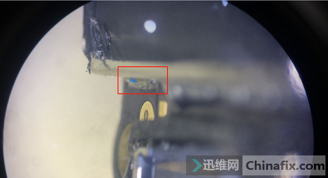

  收到客户发来的一个单板,故障描述为手机不开机,可调电源上电触发为50毫安定住,有可能是不认硬盘了进入DFU模式,所以扣上尾插排线,连接电脑发现无任何反应。
iPhone 7手机不开机 图1
  仔细观察主板发现,把主板斜起来看,CPU屏蔽罩右上角有摔过导致裂开了的痕迹。
iPhone 7手机不开机 图2
  拆下屏蔽罩,捅下怀疑的电感。
iPhone 7手机不开机 图3
  处理焊盘后更换上发财小电感。
iPhone 7手机不开机 图4
  手机奇迹性的开机了,测试所有功能正常。
iPhone 7手机不开机 图5  故障机修到这里,终于修好值得探讨。,手机不开机维修到此结束。
