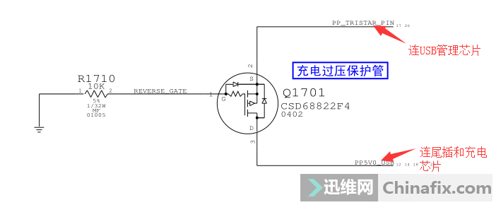

   手机接尾插接数据线测量尾插、充电芯片、USB管理芯片处有关的USB5v供电,发现PP_TRISTAR_PIN没有5V供电,现在基本可以判断是Q1701保护管子损坏了。
iPhone 6Plus手机不充电 图2
  直接拆卸短接D极和S极。

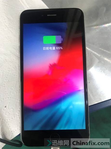

  装机接充电电流表看充电电流。
iPhone 6Plus手机不充电 图4
  检测故障机修到这里,终于修好值得探讨。,到此手机不充电检修思路完毕。
