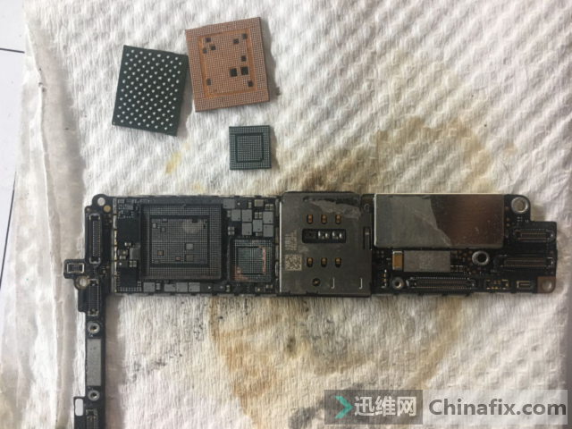

  收到客户收到其他维修同行的一台iPhone 8,故障为手机不开机,拆下手机主板,夹可调电源手机为小电流不开机。
  检测主板发现是PC-V0的板层,此板层比较容易出现多处板层断线,是iPhone 8前期出厂的设计缺陷,就算修好也用不长,客户同意后直接搬板。取下所有套件,并处理芯片植锡完成。
iPhone 8手机不开机 图1
  为了提高效率,所以选择打磨好的ID板,直接处理主板CPU焊盘,然后再焊接CPU。
iPhone 8手机不开机 图2

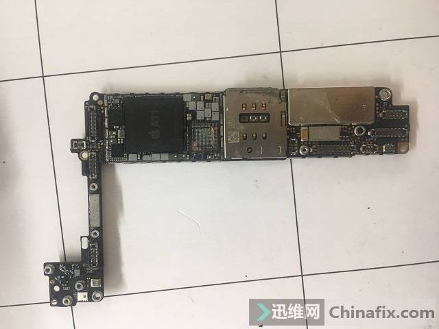

  CPU装完后触发电流为50-60,连接电脑为DFU模式,正常。
iPhone 8手机不开机 图3

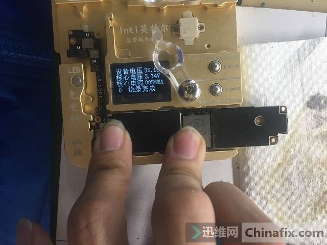

  在旧板子提取基带码片数据写到ID板上,装上基带。硬盘解绑WIFI后装上硬盘,刷机通过。
iPhone 8手机不开机 图4
  测试所有功能正常,搬板成功,手机不开机维修到此结束。
