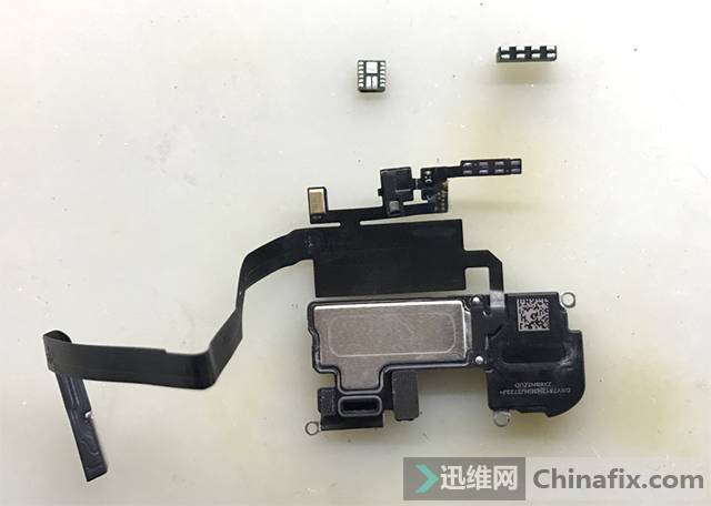

  首先拆开机子,接可调电源,开机触发252毫安起跳,看来有电路短路了。
iPhone X手机开机白苹果重启 图2

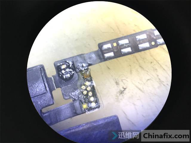

  检查中,不接前听筒排线就触发正常,拆下前听筒排线,发现进水腐蚀。
iPhone X手机开机白苹果重启 图3

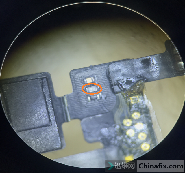

  接下来拆下距离感应模块和感光模块 处理腐蚀的焊盘。测试发现触发还是一样252毫安起跳,最后查出是排线上的一个滤波电容短路导致的。
iPhone X手机开机白苹果重启 图4

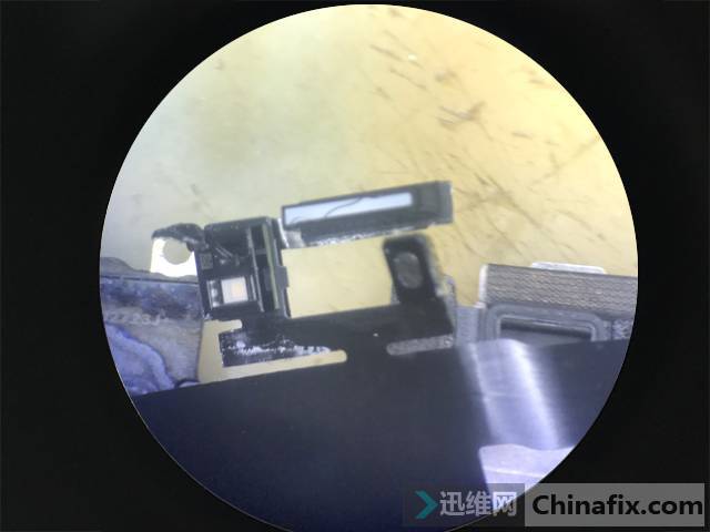

  接下来装回拆下的距离感应模块与感光模块。
iPhone X手机开机白苹果重启 图6

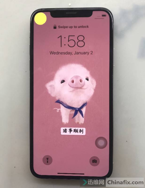

  装机测试,触发正常,功能正常,维修到此结束,此故障是进水听筒排线滤波电容短路导致的手机开机白苹果重启。
iPhone X手机开机白苹果重启 图7
