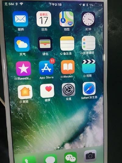

  iPhone8手机不充电。
iPhone8手机不充电 图1

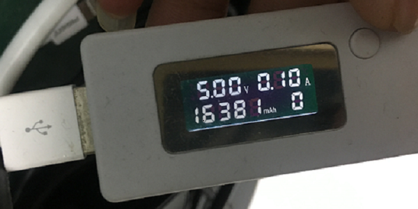

  接到收到其他维修同行的一台iphone 8 客户描述不充电,插充电器测试充电电流只有0.1mA,一直显示充电图标。

  接下来把屏拆下用电源适配器上电,开机电流上到一百多毫安掉电不开机。

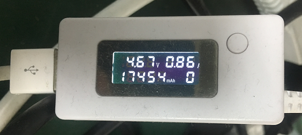

  换完后直接单板上电测试,上电电流正常。
iPhone8手机不充电 图6
  装机测试充电正常,开机进系统,故障机修到这里,终于修好值得探讨。。
