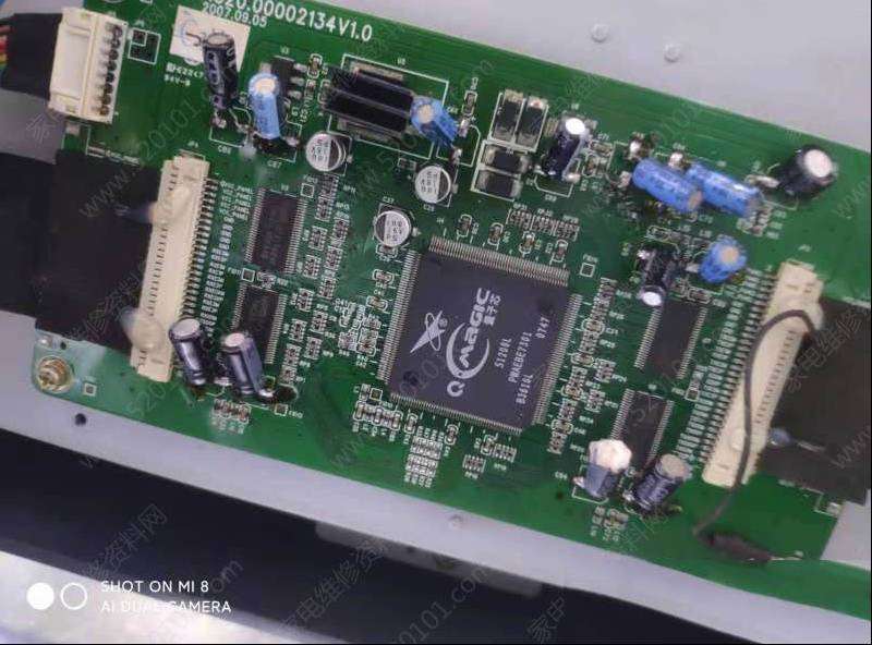

摘要: 收到同行送来的故障机壹台长虹LT4219FHD液晶电视,故障表现为是冷机开机出现跳动,大概20分钟恢复正常,起初以为电源故障,因为电源部分好多电容鼓包,后来全部更换无用,后来对下图片中的板子加热即好,于是把下图中的电 ...
    收到同行送来的故障机壹台长虹LT4219FHD液晶电视,故障表现为是冷机开机出现跳动,大概20分钟恢复正常,起初以为电源故障,因为电源部分好多电容鼓包,后来全部更换无用,后来对下图片中的板子加热即好,于是把下图中的电解电容全部换掉后,电视机故障修复。
