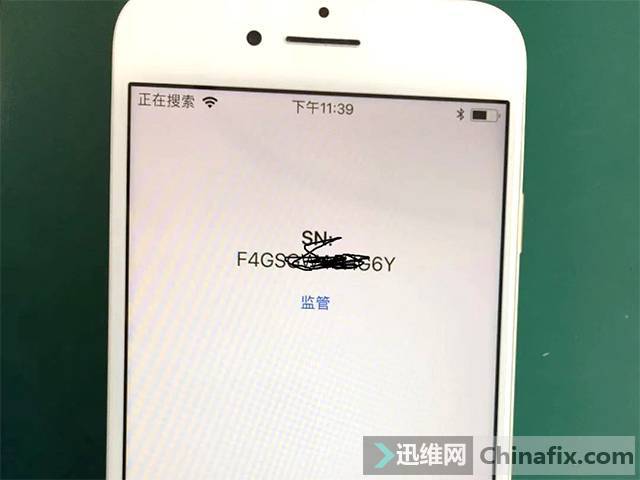

  iPhone7手机显示正在搜索无法激活。
iPhone7手机显示正在搜索 图1
  客户故障描述无服务,无法激活只有系列号。
iPhone7手机显示正在搜索 图2
  也无法激活手机。

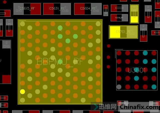

  遇到这种情况一般先打值,S5和LDO9,看是否有无短路,如果一路以上短路这种基本就没法维修了,基带cpu基本坏了,只有一路短路,可以加个2.2K电阻上拉尝试一下,我们这里打值都正常,尝试先重植基带电源。
iPhone7手机显示正在搜索 图4
iPhone7手机显示正在搜索 图5

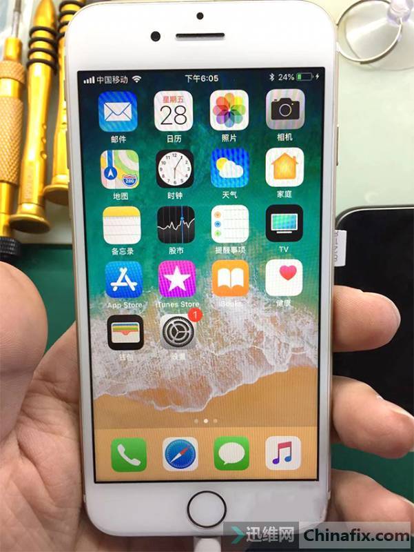

  顺便把基带电源的98脚接地脚加固一下,重植后装机刷机测试,顺利激活手机。
iPhone7手机显示正在搜索 图6
  开机测试各项功能正常,维修到此结束。
