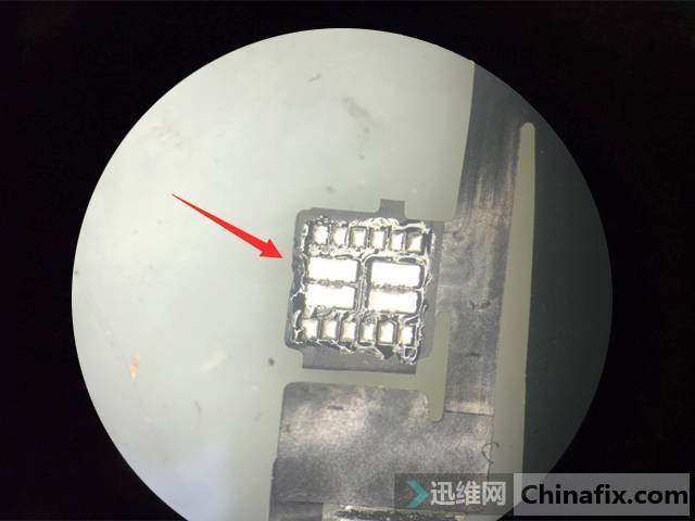

  客户描述手机进水面容识别不能用,首先拆出机器查看进水位置,还好主板没有进水,只是屏幕可以看出进水的痕迹,拆出面容加密IC整条排线,放在显微镜下观察。
iPhone X手机进水后面容识别不能用 图1

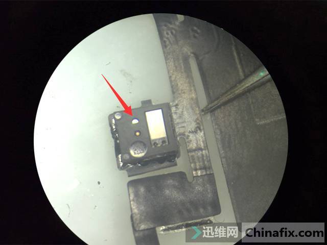

  上图红框中进水位置最为明显很多水渍,问题找到排线进水导致更换排线把面容加密芯片IC搬到新排线上如下图。
iPhone X手机进水后面容识别不能用 图2
  芯片安装对位。
iPhone X手机进水后面容识别不能用 图3

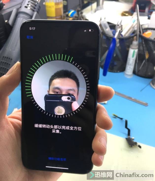

  装机测试面容可以打开了并且可以录制面容ID,故障机修到这里,终于修好值得探讨。,手机进水后面容识别不能用维修到此结束。
iPhone X手机进水后面容识别不能用 图4
