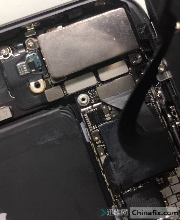

  客户直接描述 前摄像头正常后摄摄像头坏了 打不开,具体怎么引起的也不知道。
iPhone 8Plus手机后摄像打不开 图1
  后摄像头打不开,需要考虑的是后摄像座子的阻值是否正常,电容电阻是否有虚焊的情况,供电芯片是否正常工作。
  直接开机测试一下发现后摄像打不开,前摄像正常, 经过测量座子的阻值都是正常的,这个供电测试起来比较麻烦,就直接换个芯片吧,换了芯片不行再考虑测量供电。

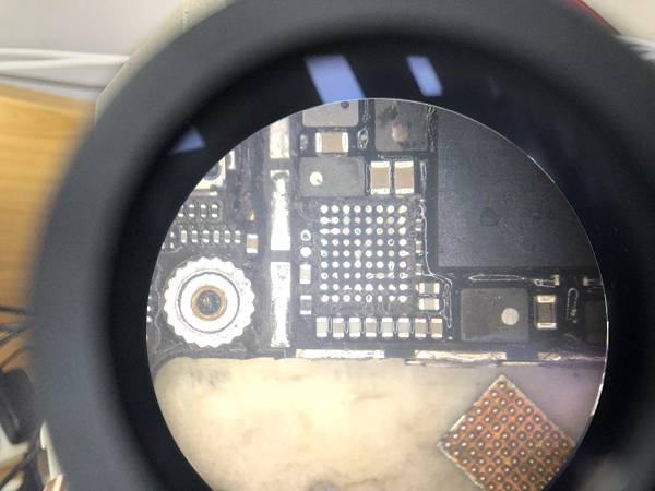

iPhone 8Plus手机后摄像打不开 图2
  这个机型很多芯片下面都是打胶的 焊盘要处理干净。

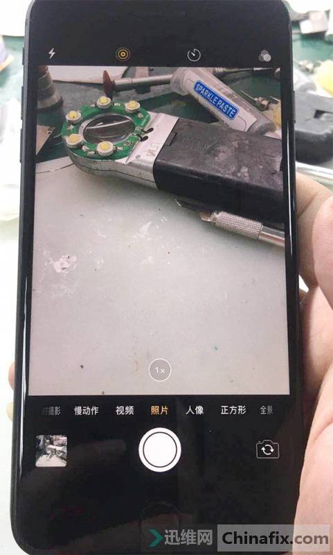

  将芯片装上,再开机测试一下。
iPhone 8Plus手机后摄像打不开 图4
  开机测试后摄像可以正常打开了,手机后摄像打不开维修到此结束。
