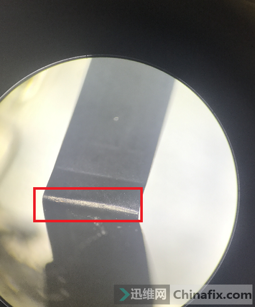

  接下来,拆机检测,检测中发现,听筒排线有折裂的痕迹。
iPhoneX手机面容录入不了 图3

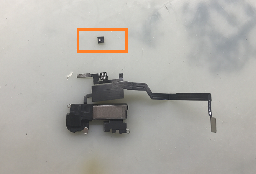

  折裂的地方飞线也容易断,拆下距离感应芯片,直接更换排线。
iPhoneX手机面容录入不了 图4

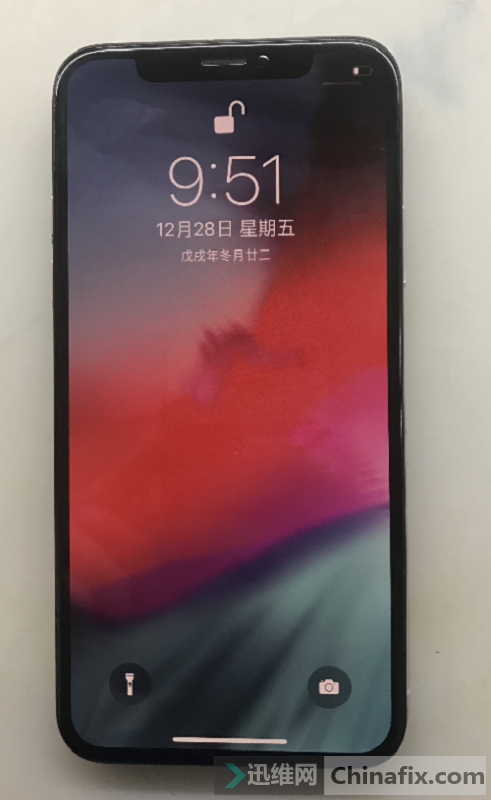

  更换好排线,装机测试,面容录入恢复正常。
iPhoneX手机面容录入不了 图5
  面容录入修复完成,测试功能正常,维修到此结束,此故障是听筒排线折裂导致的手机面容录入不了。
