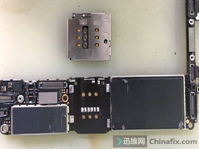

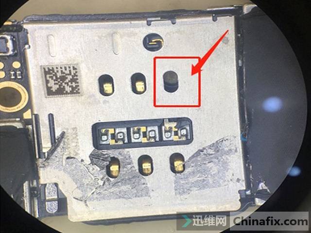

  今天接到收到其他维修同行的一台iphone7客户描述手机不读卡,把主板拆下,检查了一遍主板并没有维修的过的痕迹,去测量卡槽的接触点时发现接触点掉了一个了,看图得知这是第五个接地点,但是没有了也不行。
iPhone 7手机不读卡 图2
iPhone 7手机不读卡 图3

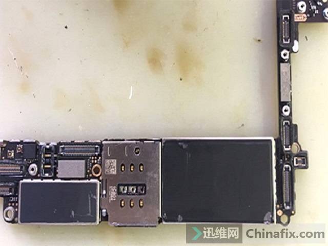

  把坏的卡槽取下,更换一个新的卡槽。
iPhone 7手机不读卡 图4
iPhone 7手机不读卡 图5

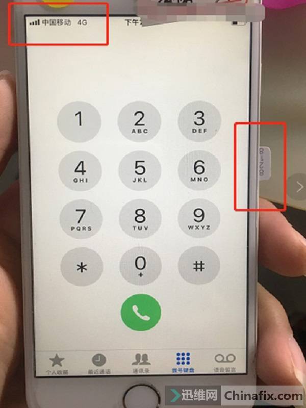

  更换好卡槽后再次装机插卡测试已有4G信号。
iPhone 7手机不读卡 图6
  故障机修到这里,终于修好值得探讨。,维修到此结束。
