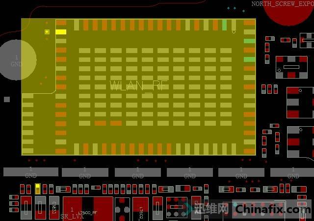

  接到收到其他维修同行的一台客户的机器,故障描述为WiFi打不开,拿到机器开机测试WiFi确实是打不开的。
  拆开机器发现是一个二修的机器,WIFI已经被拆过了还飞了一根线,拆下WIFI芯片,机器被剪掉了且还掉了一个点,重要的是掉点的焊盘旁边是有个测试点可以飞线,却舍近求远了!
手机WiFi打不开 图1
手机WiFi打不开 图2
  挑掉原来的线,重新飞到旁边的测试点,装回芯片,装机测试,WIFI正常。
手机WiFi打不开 图3
  故障机修到这里,终于修好值得探讨。,WiFi打不开维修到此结束。
