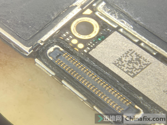

  拆开主板之后,发现充电电路已经有被维修过的痕迹了。
iPhone 7P手机充不进电 图2
iPhone 7P手机充不进电 图3
  图中可以看出,之前有维修过充电5V通往USB管理芯片的转换管。我们还是一步一步的测量吧。

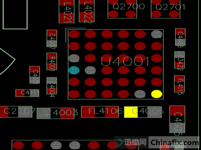

  测量PP5V0_USB,这是插入数据线然后尾插直接输出给充电芯片和USB芯片的5V。这里可以测量到5V的供电,由于供电
给USB芯片的5V是通过Q4001转换而来的。所以我们在测量USB管理芯片有没有5V。
iPhone 7P手机充不进电 图4

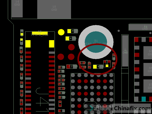

  测量电容C4006没有5V。这样就找到问题了,根据之前的维修痕迹一起分析,多半问题就出在转换管Q4001上面。
iPhone 7P手机充不进电 图5

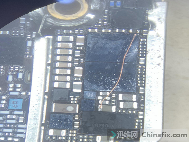

  找到问题,难道我们就要更换Q4001吗?我们本着一个原则,能用烙铁解决的问题,就不动用风枪,把对手机主板的伤害降到最低。我们知道它的工作原理,USB芯片是要严重充电的5V而已。那么我们就直接人为飞线过去,直接亲自搭建一个通道,送5V过去给USB芯片去验证。
iPhone 7P手机充不进电 图6

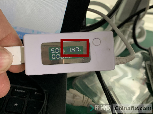

  装机测试充电电流正常了,手机充不进电维修到此结束。闲鱼买手机还是需要谨慎哦!
