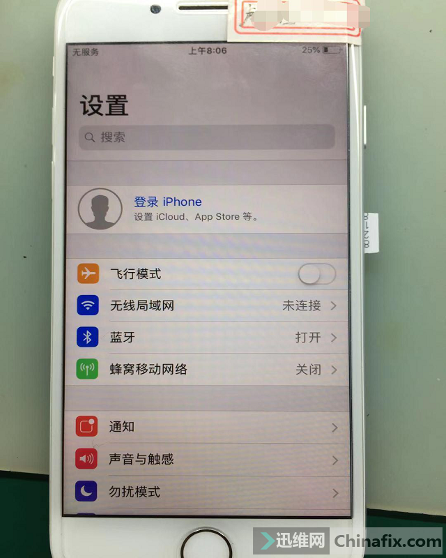

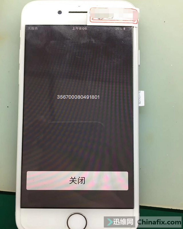

  iPhone 8手机无服务有基带有串号。
iPhone 8手机无服务 图1

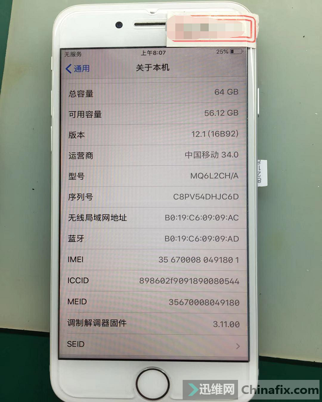

  经测试发现,插卡无服务,有基带,有串号。
iPhone 8手机无服务 图2
iPhone 8手机无服务 图3

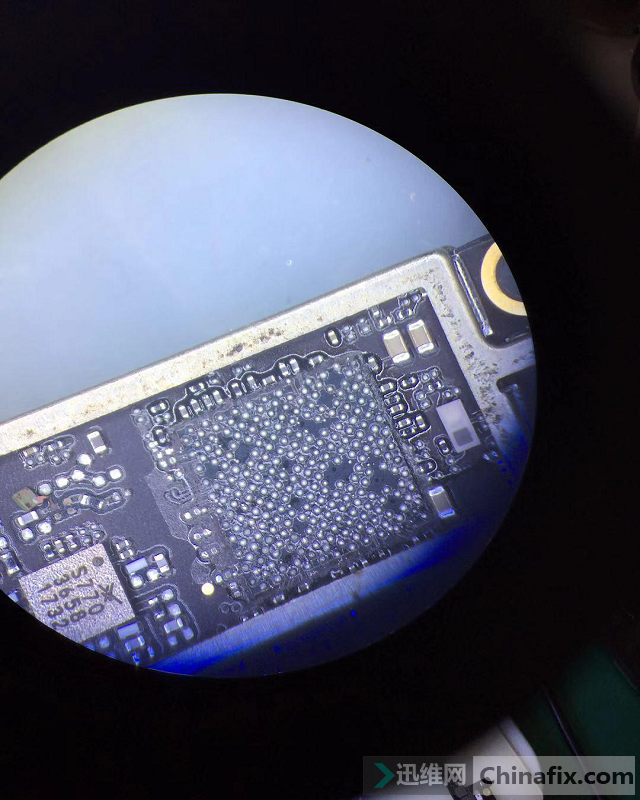

  不出营运商。
iPhone 8手机无服务 图4

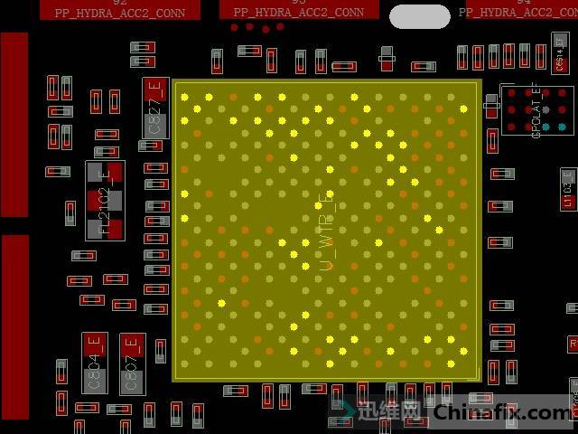

  直接更换射频IC。
iPhone 8手机无服务 图5

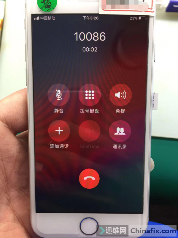

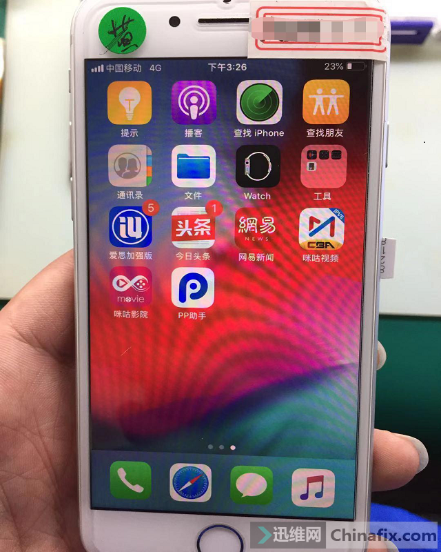

  更换完毕开机测试。
iPhone 8手机无服务 图7
  开机测试各项功能正常,手机无服务维修到此结束!
