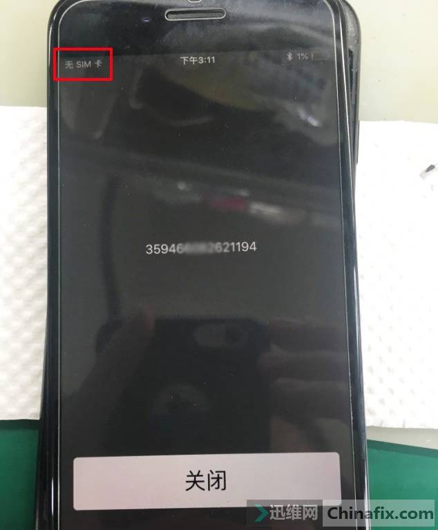

  收到其他维修同行的一台iPhone 7开机进到系统显示正在搜索,关于本机里无跳制解调器固件,判断为基带故障。

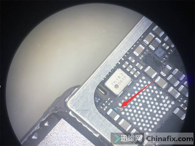

  拆下主板先测量基带电源输出所有LDO和S1-S5供电滤波电容和电感的对地阻值,测量后发现无问题。怀疑是基带电源焊盘,93脚位和98脚位接地似短非段,取下基带BBPMU_RF电源飞线。
iPhone 7手机插卡显示无服务 图2
iPhone 7手机插卡显示无服务 图3
  装回基带电源BBPMU_RF装机测试进入系统有基带固件也有串号并提示无SIM卡故障修复,维修完成。
