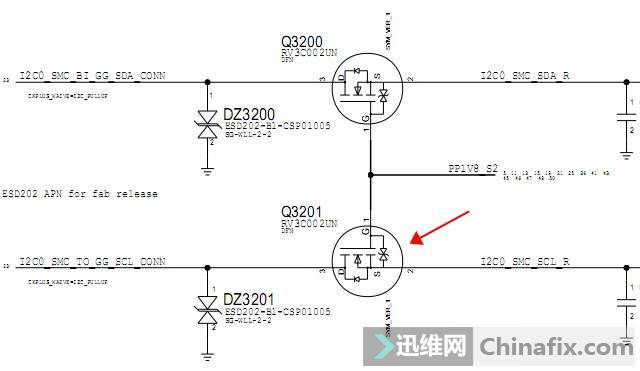

  收到其他维修同行的一台iPhone 8手机自动重启,机连接爱思助手读不到电池数据。
iPhone 8手机自动重启 图1
  可联机电脑读取不到电池数据,拆开机器发现主板很靓丽,只有电池座子被扣的次数过多变形导致电池接触不良。还观察发现CPU通过i2co三极管缺失,果断更换电池座子个短接Q3201。
iPhone 8手机自动重启 图2
iPhone 8手机自动重启 图3
  装机测试OK,维修结束。
