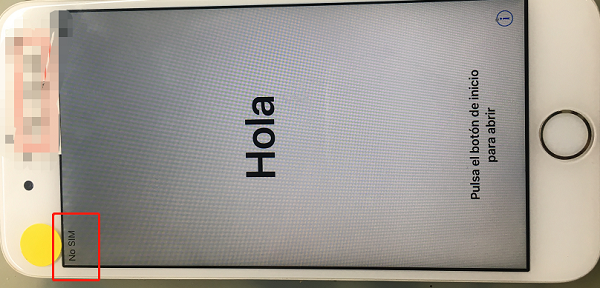

  手机无服务,感叹号。
iPhone7 Plus手机无服务 图1
  接到收到其他维修同行的一台7p客户描述无服务,本想着也是基带S电压或LDO电压短路所引起的通病维修,但是当我把主板拆下测量S电压与LDO电
压都正常,再测量大小射频周边边电容也没发现短路现象于是直接把基带电源拆下把角上的接地回路脚刮开上锡装回。因为是12以后
的系统所以要重新再刷个机,结果故障依旧,还是无服务。
  接着还是把可疑的大小射频都更换掉再刷机,但是故障依旧,最后还是把基带干了下来,发现基带焊盘上掉了两个点,把掉的点补上再次刷机。
iPhone7 Plus手机无服务 图2
  完成后终于看到了无SIM熟悉的字眼,故障机修到这里,终于修好值得探讨。,手机无服务维修结束。
iPhone7 Plus手机无服务 图3
