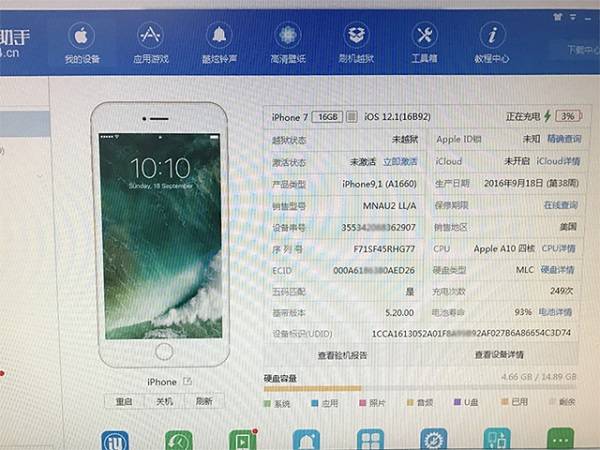

  客户描述说,机子开不了机,连电脑手机刷机报错4014。
iPhone 7手机刷机报错4014 图1

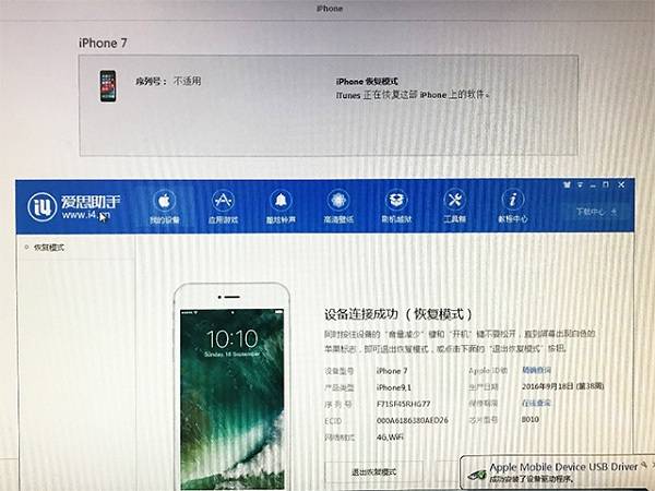

  iPhone7 刷机报错4014,很有可能是硬盘有问题,也有可以是CPU问题,这得看刷机进度来判断。
  拿到机子,再次联电脑刷机,看刷机进度。刷机到恢复模式的时候,序列号后面显示的是无, 显然是认不到硬盘。
iPhone 7手机刷机报错4014 图2

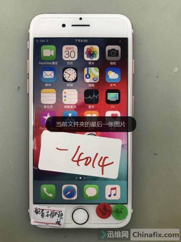

  拆开机子,拿下主板,风枪取下硬盘。拿硬盘上测试架读取,看能不能读取得到。测试发现读取不到硬盘。
iPhone 7手机刷机报错4014 图3

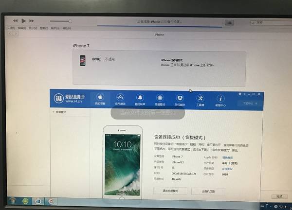

  看来硬盘损坏了,找一个好的硬盘装上主板,刷机看能不能识别得到硬盘。
iPhone 7手机刷机报错4014 图4
  再次刷机能识别得到硬盘。
