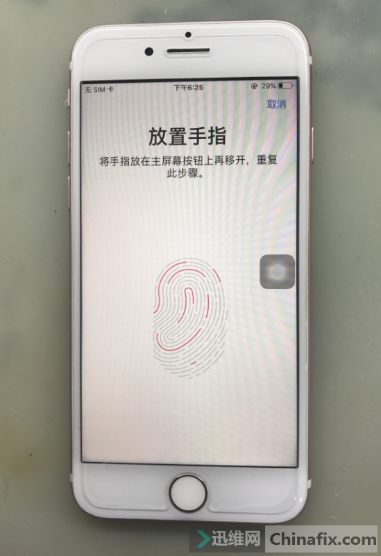

  首先检查指纹功能是否正常,看是不是指纹没有识别得到,才造成的没有返回功能。
  测试指纹是可以识别得到的,录入指纹也正常。

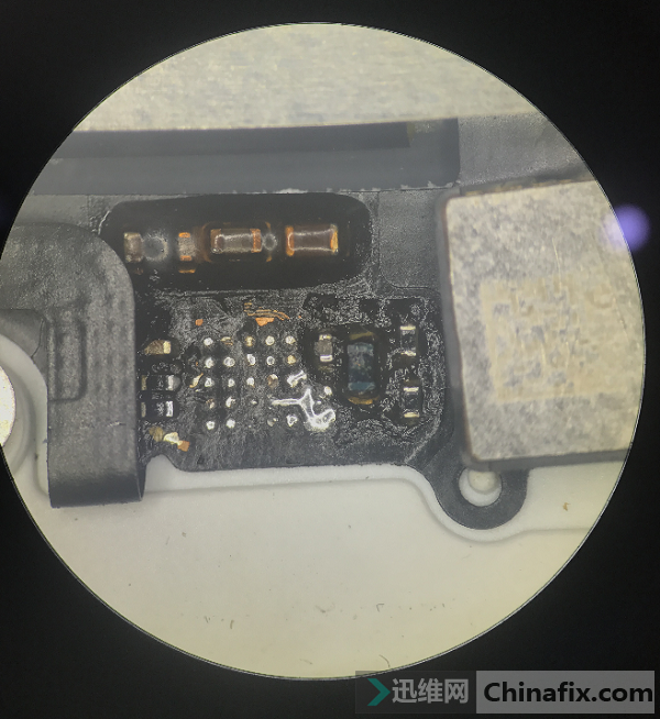

  接下来考虑是不是指纹排线有断线造成的不能返回。拆开机子,查看指纹按键。观察发现有维修过的痕迹,指纹键上的U10 压感芯片都没有安装。

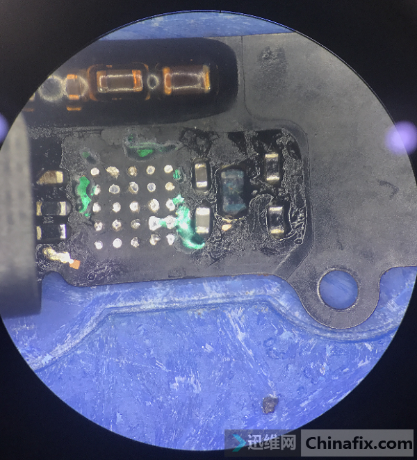

  接下来处理好焊盘,补回掉的电容,漏铜的地方补上绿油固化。

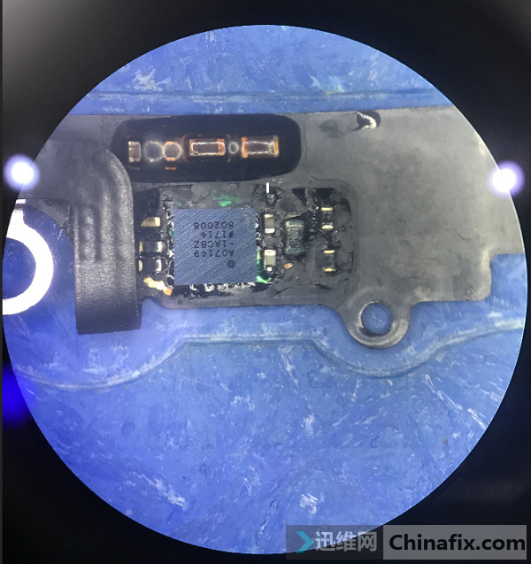

  装回一个好的U10  压感芯片。装机测试。
