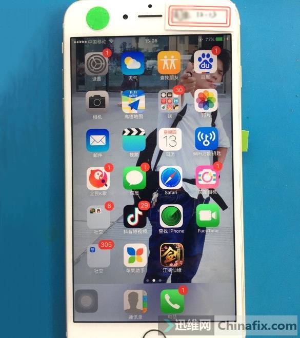

      不知道大家有没有注意到一个问题,手机使用中手机屏幕突然出现了严重的亮度不均匀,这就是传说中的阴阳屏,甚至整个屏幕感觉都会有点花花的,非常的不爽,那么究竟手机开机阴阳屏是怎么导致的呢?能够进行修复吗?接下来的案例给你答案!
iPhone 6 Plus手机开机阴阳屏 图1
  手机开机阴阳屏,可能是显示接口连接座虚焊或是背光电路有路断线引起等。

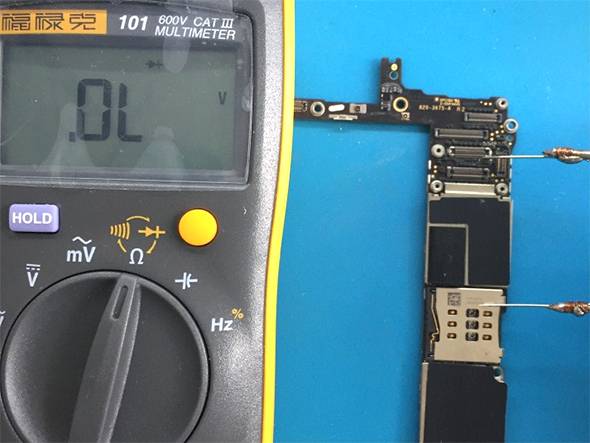

  拆出主板,打显示接口连接座到背光线路供电脚地阻值。
iPhone 6 Plus手机开机阴阳屏 图2
  PP_LCM_BL_ANODE_CONN第6脚对地阻值OL。

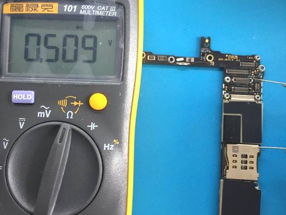

iPhone 6 Plus手机开机阴阳屏 图3

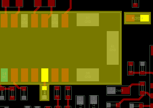

  打保险电感FL2024对地值509。
iPhone 6 Plus手机开机阴阳屏 图4
  更换保险电感,开机测试各项功能正常,维修到此结束。
