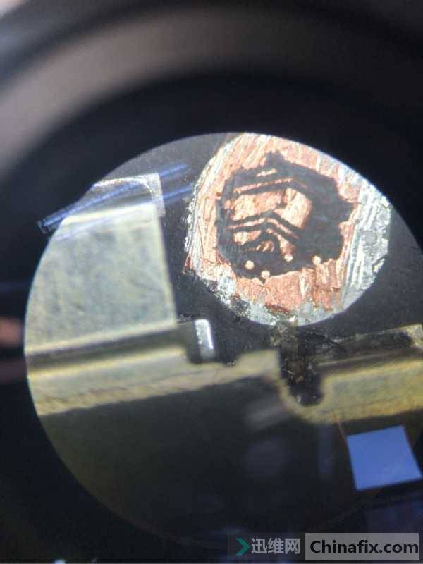

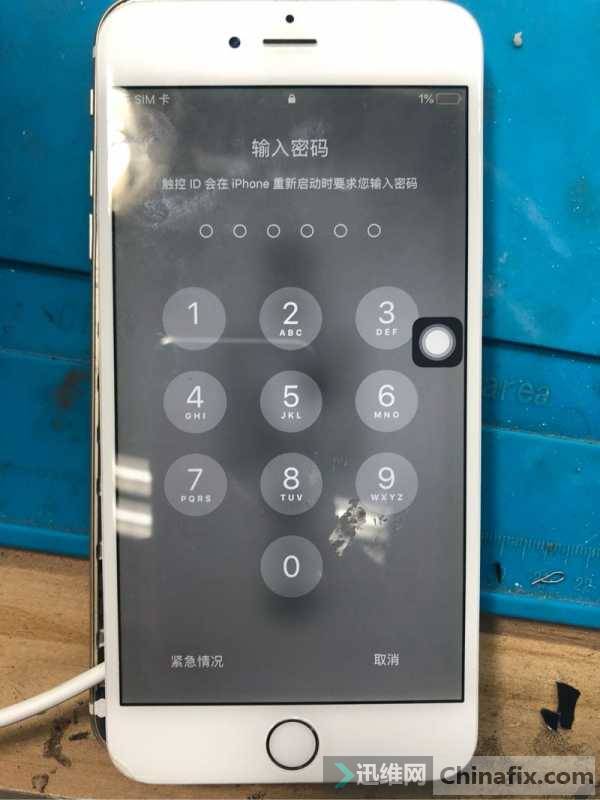

      顾客说换完电池还可以,发现忘记装屏幕排线处的屏蔽罩了,再拆开拧上屏蔽罩螺丝装上之后,发现手机不开机了,一起来看看该如何维修吧!
  上电测试,电流在0-80mA循环跳变,不开机,主板根本没工作。

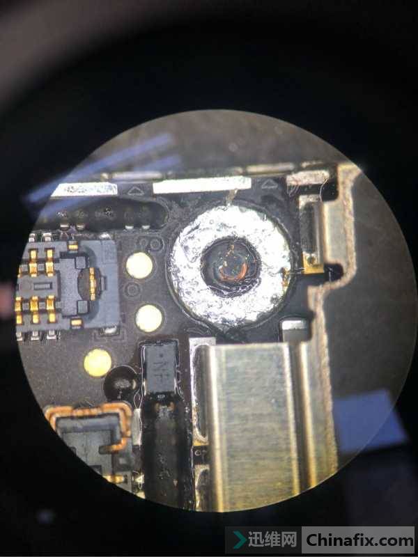

  显微镜下观察,是左上跟右下两个螺丝柱拧穿了,螺丝拧的长了,用力过猛,直接用风枪取下螺丝住。
iPhone6Plus手机不开机 图1
iPhone6Plus手机不开机 图2

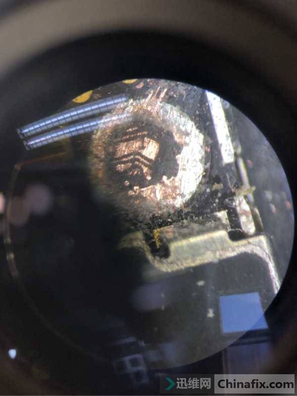

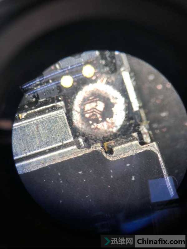

  痕迹这么深,肯定是断线了,还好在蓝翔技校的时候挖掘机学的好,换新刀片,开挖。
iPhone6Plus手机不开机 图3
iPhone6Plus手机不开机 图4

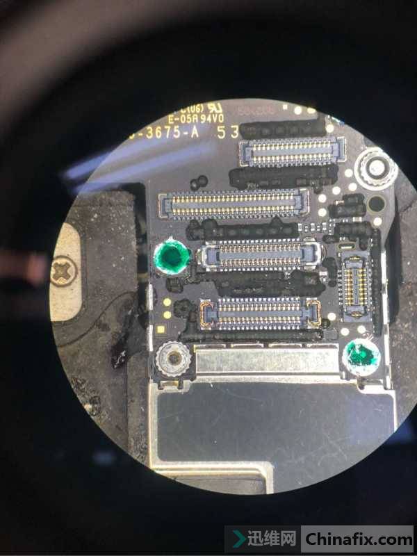

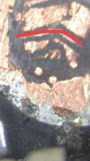

  红线这条断线,左右不通,查图这个是CPU通背光的i2C总线,飞线补上,涂绿油绝缘,左上角测了一下,打到的是地线,所以还好。
iPhone6Plus手机不开机 图8
  装机测试,一切OK ,此机修复。
iPhone6Plus手机不开机 图9
