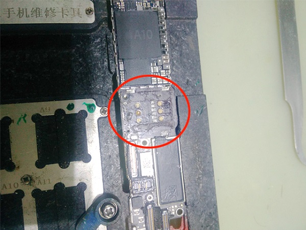

  收到客户收到其他维修同行的一台不认卡充不进电的手机,我很认真地检测了机器的其他功能,全都属于正常。取下两个螺丝,卸下屏,取出主板查看,发现之前维修过是台 二修机器,sim卡是换过的而且还有一点歪,就是它了,先干了吧!

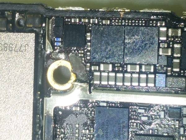

  用钳子把卡槽剪开,剪断,拉开,慢慢清除干净,用常温锡拖一遍,记得,不能太干净,要留点锡哦。
iPhone7手机充不进去电不认卡 图2
  找一块料板,而且要找一块拆过硬盘的料板,省事吧。拆sim卡座要倒着拆(就是板要倒着放),风枪400风速50吹卡座背面,均匀加热,大约10秒左右,用镊子轻轻取下,卡座很完美。直接放到板子上,加点焊油,旋风320,3档风速,装好以后,插入测试卡,放进后盖等等,开机有了4G网络,拨打10086通了,得了。

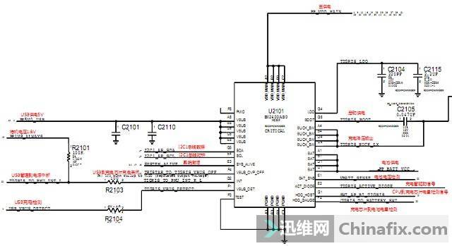

  现在开始维修不充电了,直接找充电芯片就对了,USB供电5V,待机电压1.8V。USB充电检测,主供电,供电启动,充电降压输出,电池电压检测,充电驱动信,CPU电量检测信号,全部都要一一检测。算了,有时要讲效率,先拆了再测。
iPhone7手机充不进去电不认卡 图3
  拿起风枪拆了,找了料板拆下一个装了上去,经测试还是充不电,别浪费时了,把U2也一块换了,再测试,有充电标志了,充电数字也有了1.2。
