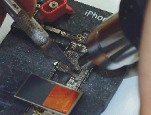

  1.用迅维868D温度调到300度,风力4档,轻松拆下A10的屏蔽罩。
  2.用风枪加热除去A10的边胶。
iPhone7 手机A10 CPU维修 图1
  3.风枪320度,开始撬A10,均匀加热40-50秒,就可以下刀撬了。撬的时候要讲究手感,经常撬A8的基本都没有问题(A10的CPU基板是黄颜色的,不要误以为是漏铜)。

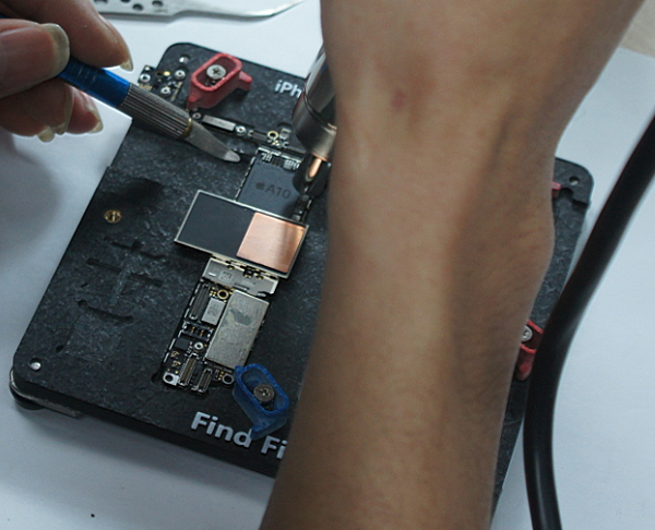

  4.加一些低温锡在主板焊盘上,利用撬CPU的余温给主板焊盘除胶。
iPhone7 手机A10 CPU维修 图3

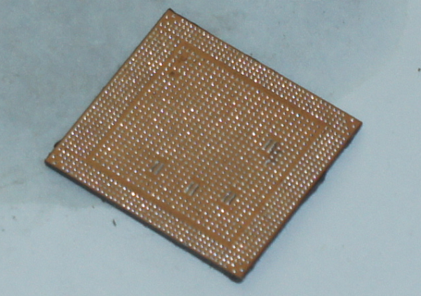

  5.CPU上也加低温锡,用小刀头烙铁刮胶。A10的胶材质和A9一样比较好除,可以放心用烙铁刮刮刮。
iPhone7 手机A10 CPU维修 图4
  6.用A10钢网给CPU植锡(CPU上的电容可以不装)。

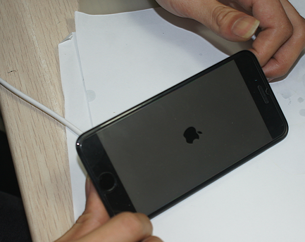

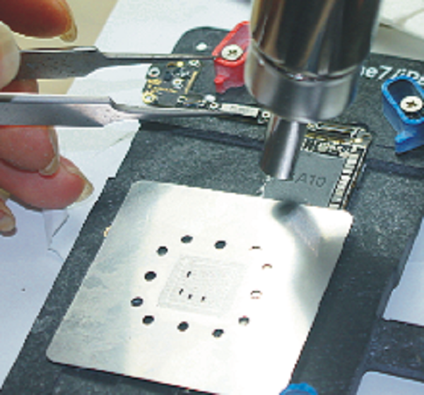

  7.把CPU摆正位置,风枪开到290度开始装CPU,注意基带位置要用钢网或隔热胶带挡一下。加热30秒左右,看到CPU塌下去就可以了。
iPhone7 手机A10 CPU维修 图5
  8.主板冷却后,通电装屏测机,顺利搞定A10!
