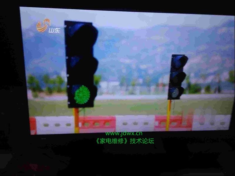

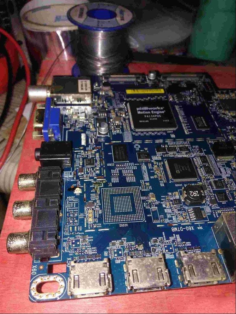

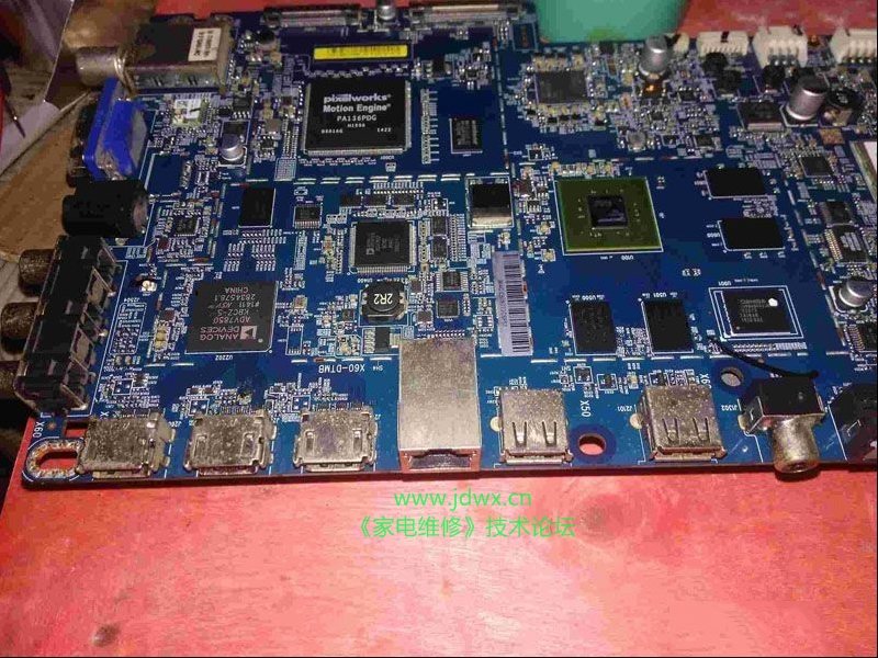

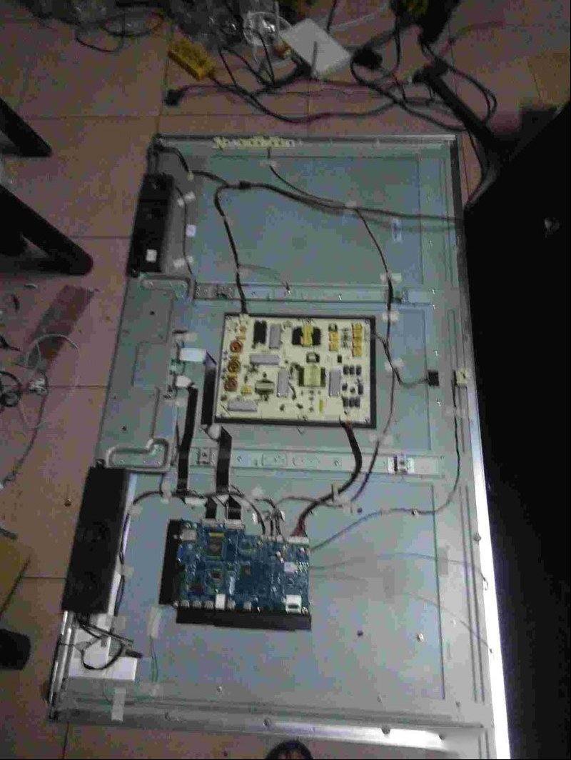

    自己家里收到其他维修同行的一台乐视电视机,在一个雷雨交加的天气里,遭遇一声炸雷,乐视X60S就无法看视频,切换到用机顶盒播放HDMI视频源一直在打圈搜索中,但是本机自带网络电视软件可正常收看。开机检查,测量机顶盒连接HDMI接口发现有2个对地电阻已为1.5K左右,测量没接的2个HDMI端口对地均为开路状态。拆下2只芝麻大的10脚贴片,内部为保护HDMI接口具体型号看不清(也懒的看),测量对地电阻不变,BGA封装的ADV7850KBCZ-5视频识别处理可以确定已坏,赶紧TAOBAO上搜索,原装主板800多,代用阉割板无自带网络的500多,但是如果更换ADV7850KBCZ-5芯片只要28元+5块运费,看来不得不用我的热风枪来解决这问题了。隔2天零件收到,拿出我拆LED的PTC加热板,找块木板加4个钉子组成下加热,上面热风枪调到420,拆下焊上试机,机器完美修复(我更换的时候不用植株,买来自带的,就是是高温锡不易融。普通内存类一般我都不植株的,线路板和集成块拖好让它略鼓,不要用吸锡带拖太干净不行,用刀头带大颗锡在上面扫一遍,放大镜看都有点鼓就成,直接就吹上去也没发现问题)。
