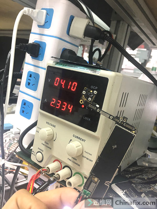

  收到客户收到其他维修同行的一台不开机的手机,拆机上可调电源为大短路,大短路一般都是电池电压PP_BATT_VCC或主供电PP_VDD_MAIN有电容或者芯片损坏导致。
iPhone 7手机短路不开机检修思路 图1

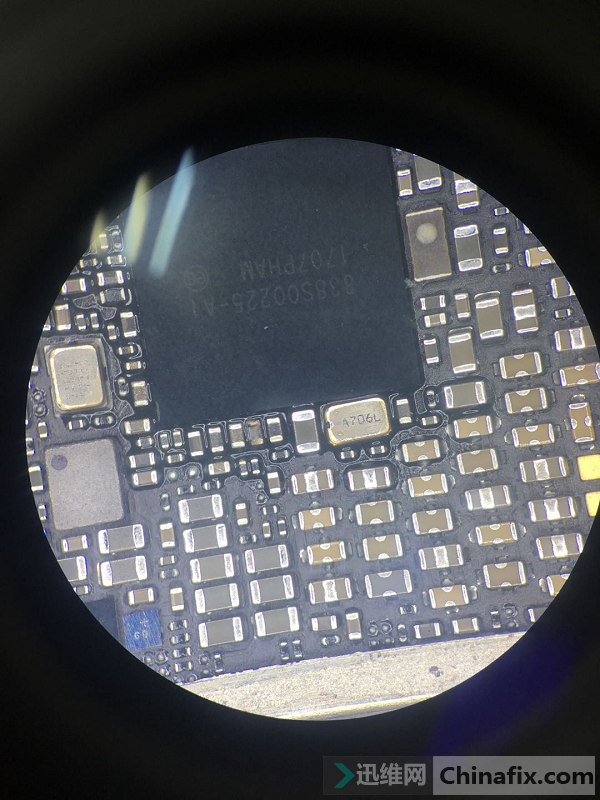

  万用表测量为PP_VDD_MAIN这一端短路,在显微镜下观察发现电源旁边有一颗电容有损坏的痕迹。
iPhone 7手机短路不开机检修思路 图2

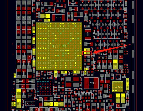

iPhone 7手机短路不开机检修思路 图3
  我们扣下C1877电容,故障机修到这里,终于修好值得探讨。。
