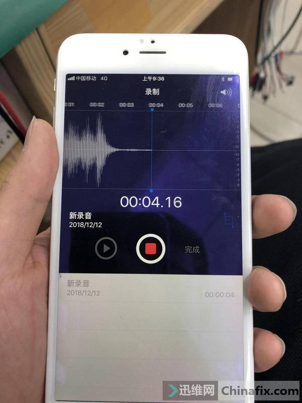

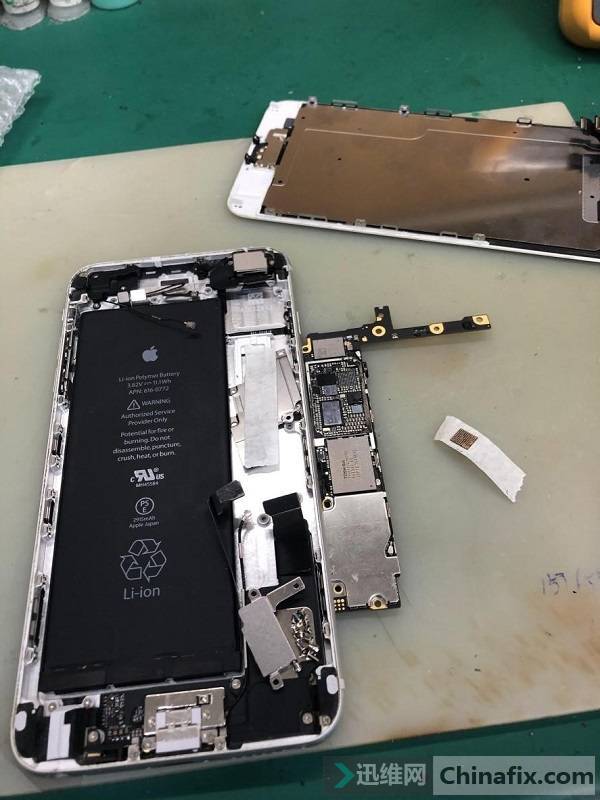

  同行描述原故障是触摸不灵触摸修好,手机没声音了,录音机打不开,机器收到的时候已经被拆开了,大音频也都拆掉了 。
iPhone 6Plus手机没声音检修思路 图1
  看来音频部分已经被修过了,不能是芯片故障,首先测量大音频焊盘阻值,发现A9脚无阻值 ,A9脚通过电阻R0301到CPU把R0301拆掉测量CPU端发现阻值正常,看来是是修触摸的时候吧R0301吹坏了,重新更换R0301在测量A9脚阻值。
iPhone 6Plus手机没声音检修思路 图2
  阻值正常重新装回大音频,测试录音声音全部正常。
iPhone 6Plus手机没声音检修思路 图3    手机没声音检修思路到此结束!
