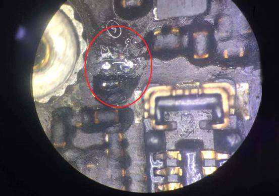

  很多朋友听说过阴阳屏,但是具体可能并不十分明白阴阳屏是什么,其实简单的说阴阳屏就是手机或是平板屏幕出现了左右两边亮度不一样的情况,这样的情况下手机屏幕有一块区域的光线比其他部位比较暗一些或者黄一些,那么手机阴阳屏怎么修复呢?接下来的案例告诉你答案!
iPhone6手机阴阳屏检修思路 图1
  手机阴阳屏很多都是背光回路引起烧坏背光电路元件造成的,一般只要把电路中烧坏元件换了就能解决。
  打显示座阻值,发现2脚背光回路1断线,将FL2025电感短接,阻值正常。
iPhone6手机阴阳屏检修思路 图2
iPhone6手机阴阳屏检修思路 图3
   打了一遍显示座的阻值,全部正常后,上电开机检测。
iPhone6手机阴阳屏检修思路 图4
  开机屏幕显示正常,手机阴阳屏检修思路至此结束。
