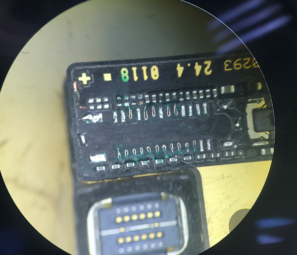

  手机后摄像头打不开,同行拆后摄像头座子掉点,没处理好。
iPhoneX 手机后摄像头打不开检修思路 图1

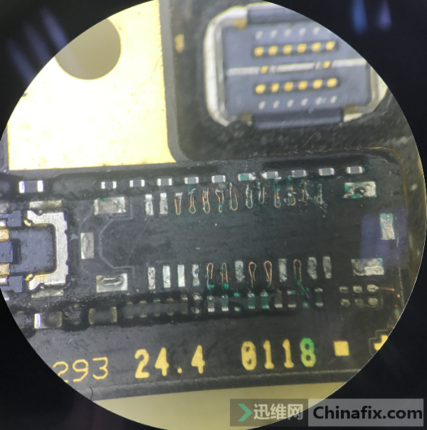

  显微镜下观察,看到焊盘有些都是还没化就拆下的,不懂是不是拆掉点,还是摔坏的,板子有点变形。
  先把J3900后摄像头座子焊盘处理过一遍,拖平上锡,然后再飞线。
iPhoneX 手机后摄像头打不开检修思路 图2
iPhoneX 手机后摄像头打不开检修思路 图3
  飞好线,再挨个绕起来。
iPhoneX 手机后摄像头打不开检修思路 图4
  然后再涂绿油固化。
iPhoneX 手机后摄像头打不开检修思路 图5
  然后给飞的线上点锡球,再把座子焊上。焊上之后,把没接触好的引脚补锡加焊牢固。
iPhoneX 手机后摄像头打不开检修思路 图6
        装机测试,后摄像头恢复正常,功能正常。
