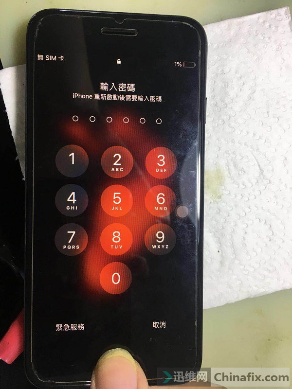

  在这里给大家收到台湾发过来的收到其他维修同行的一台苹果7,根据客户描述说HOME键断点,也就是说返回太灵敏了,7代的HOME键是压感式,也就是说是根据按压的力度来进行返回的,但是这台机子HOME键只轻轻触摸就立即有返回的效果,明显不正常,一起来看看如何维修吧!
iPhone 7手机返回键太灵敏检修思路 图1

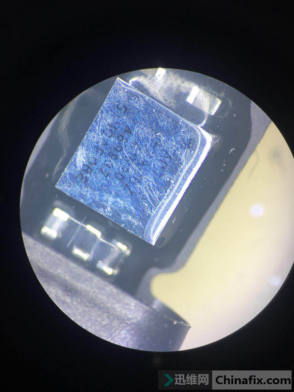

  在显微镜下仔细观察指纹排线的时候,发现指纹排线上的芯片有破裂的痕迹。

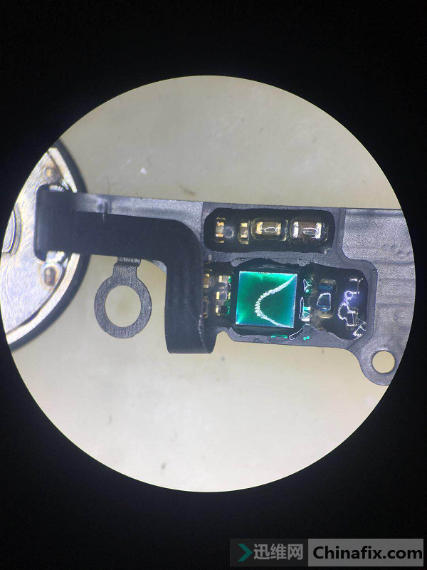

iPhone 7手机返回键太灵敏检修思路 图2
  故障点找到,接下来就是对指纹排线上的芯片进行更换。

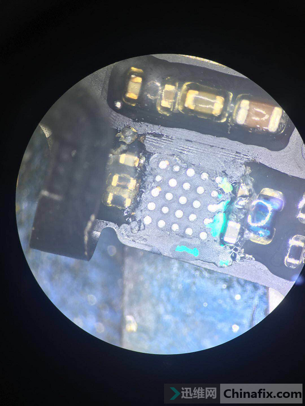

iPhone 7手机返回键太灵敏检修思路 图3
  取下芯片,处理焊盘后将漏铜出来的地方补上绿油。
