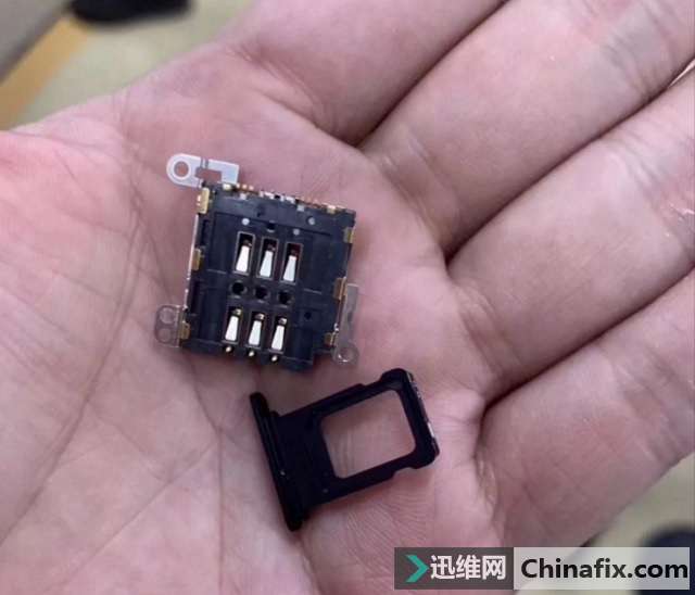

  据说现在 iPhone XR 单卡改双卡的改装技术相对成熟,不是单个尝试的操作,可以批量成功改装,操作步骤比较简单,只是愿意接受这种改装的人还比较少。iPhone Xs Max 改装双卡比 iPhone XR 的难度更大,而 iPhone Xs 是本身就不支持双实体卡,所以暂时也没这么操作。下图是 iPhone XR 的卡槽和卡托。

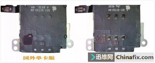

  下图是 iPhone XR 的卡槽排线。
  市面上已经有相关改装教程,有维修高手成功把日版三网 iPhone XR 改成了双卡双待。当然咯,普通人自己动手改装还是有风险的,一是没有对应的设备和工具,二是技术生疏,容易出错。
  操作原理:国外版本的单卡和国内版本的双卡区别在于 U-SIM 和电阻的位置不同,单卡和双卡的卡槽排线正面布局一模一样,就是反面有变化,单卡的排线反面有 U-SIM,双卡的反面没有。怎么把正反面变成一样呢?第一种方法可以通过更换卡槽排线的读卡部分,也就是去掉单卡背面的 U-SIM、移动电阻的位置等操作,把单卡卡槽变成双卡卡槽;第二种方法可以直接购买整条双卡卡槽排线更换,主板不要做任何改动。
