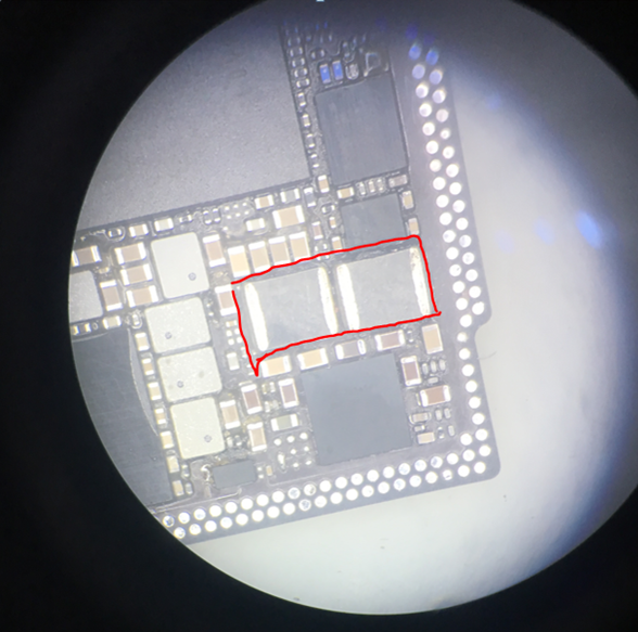

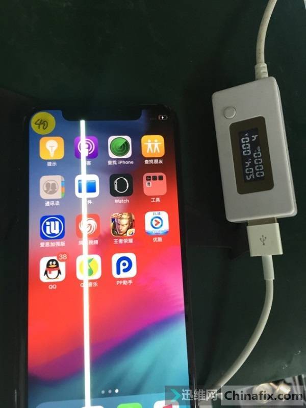

  插上USB充电电流表无任何电流反应,左侧手机屏幕显示充电图标一点充不进。考虑是主板电路问题,尾部螺丝打下取出主板测量电池座子正极无电压,考虑正常机器插上数据线充电时,电池座子正极有3.7v左右的跳变电压。考虑充电升压问题更换充电电感L3340和L3341测试。
iPhoneX 手机显示不充电检修思路 图2
iPhoneX 手机显示不充电检修思路 图3

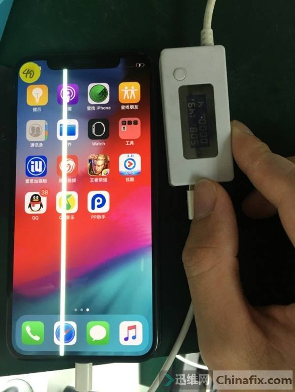

  此时不贴合下层的BB部分,单装AP部分板连接尾插,连接充电器是有充电电流的,然后植锡贴合装机测试如图:故障修复。
iPhoneX 手机显示不充电检修思路 图4
