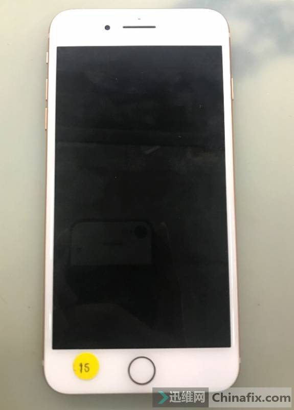

  在这里给大家接收收到其他维修同行的一台iPhone8 Plus,客户描述说手机耗电快,充电很久才能充上一点电,一起来看看该如何维修。

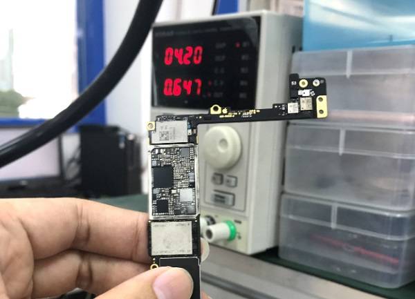

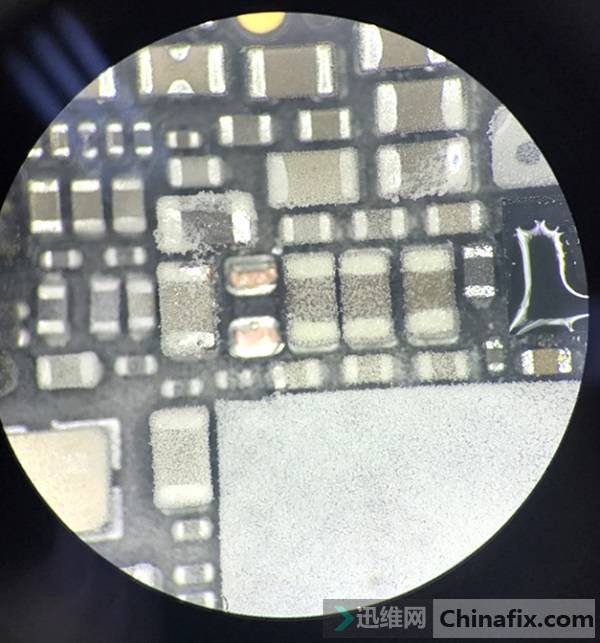

  机子耗电快,我们可以测试功能检查,功能正常的情况下,我们接可以电源看一下漏电情况,从而缩小范围查找。
  手机充电很久都没开机,直接拆机接可调电源看下,发现接电漏电六百多毫安。
iPhone8 Plus 手机耗电快检修思路 图2

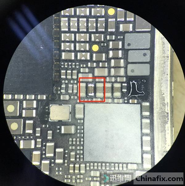

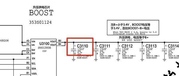

  熏松香查找短路的元件。最终发现是 PP_VDD_BOOST 供电的滤波电容 C3110 对地短路导致的漏电。
iPhone8 Plus 手机耗电快检修思路 图3
iPhone8 Plus 手机耗电快检修思路 图4

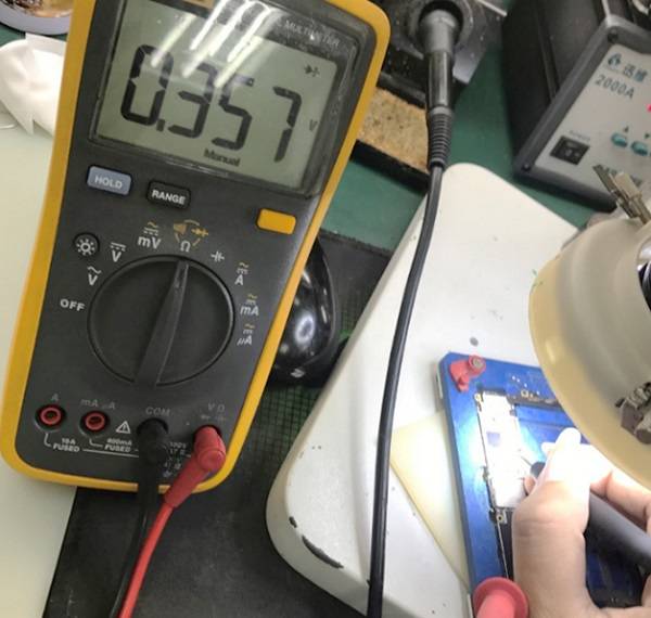

  直接镊子挑掉,测试此对地阻值恢复正常。
iPhone8 Plus 手机耗电快检修思路 图5
iPhone8 Plus 手机耗电快检修思路 图6

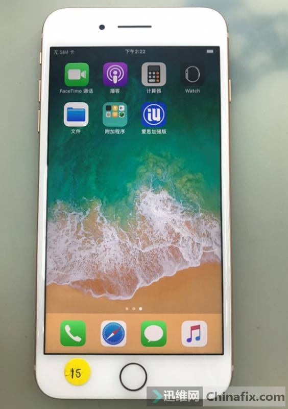

  装机测试,漏电排除,功能正常,维修到此结束,此故障是  PP_VDD_BOOST 供电的滤波电容 C3110 对地短路导致的漏电。
