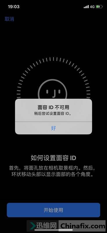

  在这里给大家接收收到其他维修同行的一台iPhoneX,故障描述是手机面容ID不可用,这是最近iPhoneX的常见故障了,一起来看看该如何维修吧!
iPhoneX 手机面容ID不可用检修思路 图1
  今天接到收到其他维修同行的一台iphone x 面容ID不可用,直接把屏拆下检查发现带有绑定ID的距离感应器前置排线有被刮伤的痕迹,很有可能就是前置排线断线。
