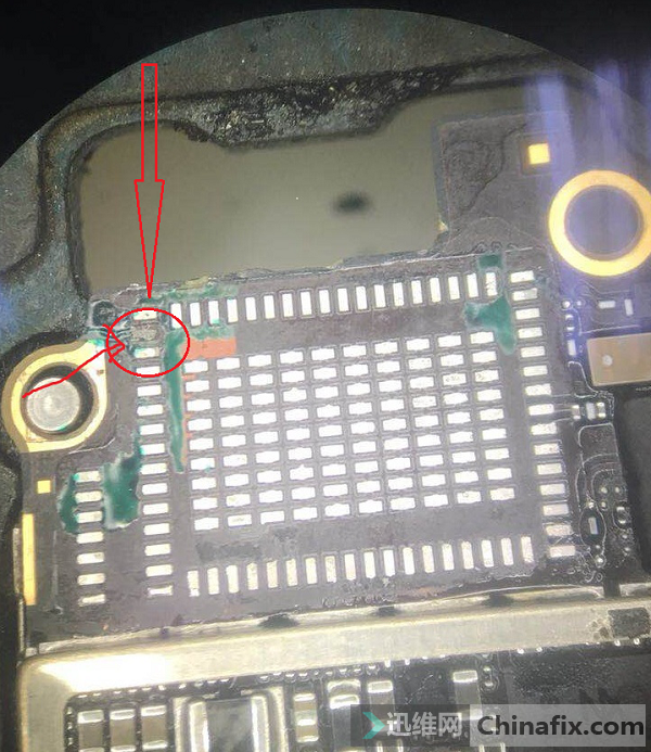

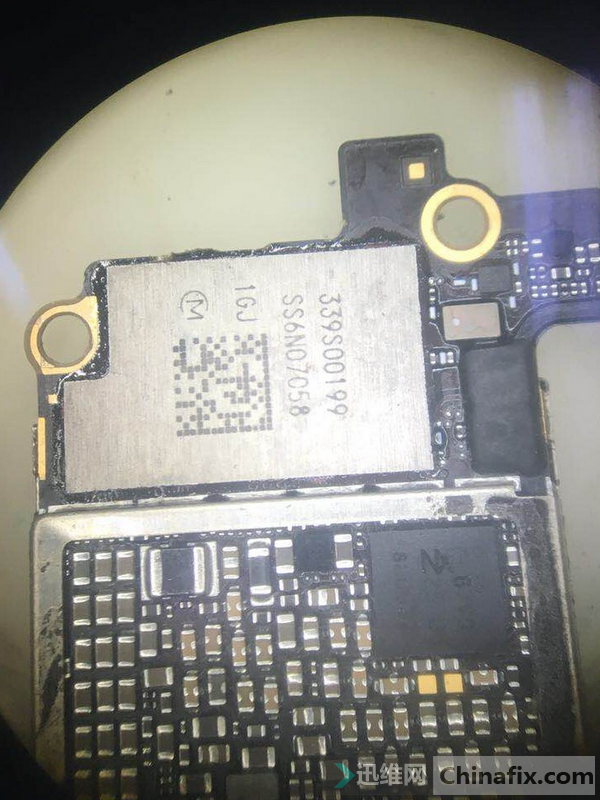

  维修过程:
  拿到机器根据客户的描述直接打开设置里面去看有没有wifi蓝牙地址,但是点关于本机的时候一直卡住,手摸wifi芯片部分发烫严重,所以直接拆下WiFi。
iPhone7手机WiFi打不开 图2
  这是个二修的机器,wifi拆下时发现有漏铜,还掉了个点。
iPhone7手机WiFi打不开 图3
  将掉了点补上,重新装上wifi芯片。
iPhone7手机WiFi打不开 图4
  再次开机测试,WiFi正常了。维修结束。
