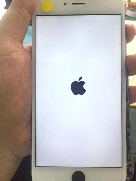

  故障表现为:白苹果重启,手机刷机报错9

  故障分析:逻辑码片相连两个阻值不同。
iPhone 6Plus手机刷机报错9检修思路 图2

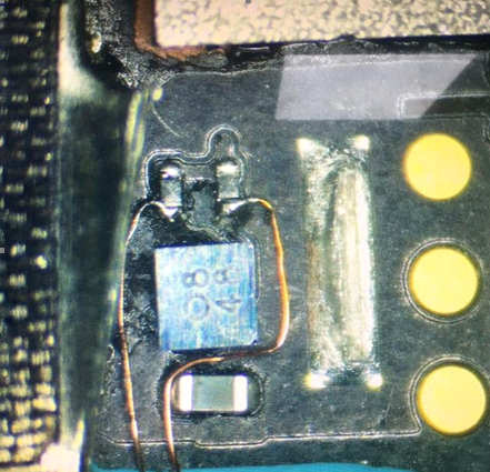

  维修过程:刮开cpu 刮开点与逻辑码片飞线。
iPhone 6Plus手机刷机报错9检修思路 图3

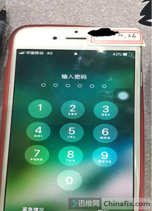

  维修结果:正常进系统  刷机成功。
iPhone 6Plus手机刷机报错9检修思路 图4
