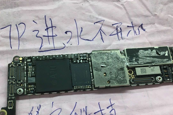

  今天接收收到其他维修同行的一台iPhone7Plus,客户描述手机进水无法开机,一起来看看如何维修吧!
  发现机器大面积进水,触发80mA不联机。
iPhone7Plus手机进水无法开机 图1

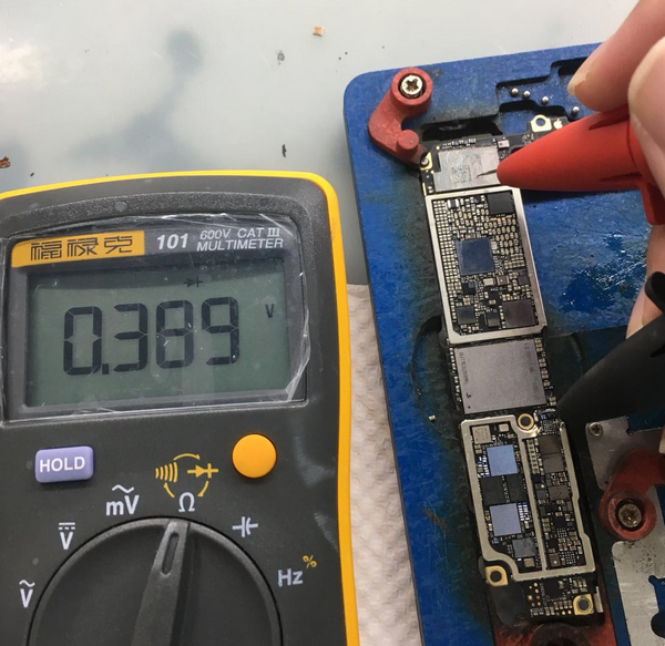

  不联机的先修联机,直接拆下USB,打值发现I2C0_AP_SDA已经短路。
iPhone7Plus手机进水无法开机 图2

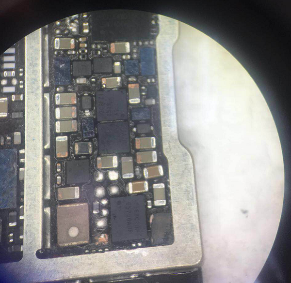

  看了一下I2C0_AP_SDA相连的有好些元件,这个只能一个一个拆了。
iPhone7Plus手机进水无法开机 图3

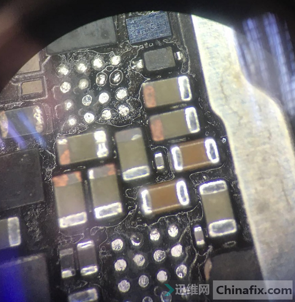

  将I2C0_AP_SDA相连的U3701背光IC和U3703显示触摸供电IC拆掉。
iPhone7Plus手机进水无法开机 图4

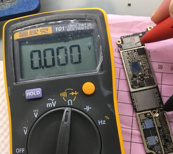

  再测I2C0_AP_SDA时已经不短路了。
iPhone7Plus手机进水无法开机 图5

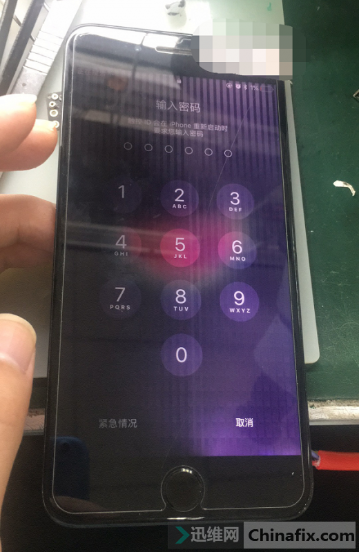

  已经进系统,手机进水无法开机维修到此结束。
iPhone7Plus手机进水无法开机 图7
