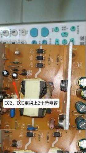

    长虹3D46C2000i液晶彩电给电红灯一直闪不能开机,测量电源板到主板的12V电压为3.4V左右不稳定,断开电源到主板的电源连接线,测量电源板的12V输出电压为12.24V左右,比较稳定,用一12V电源电压给到主板红灯马上亮起来到待机状态,12V电压也没有降低,按开机键能够正常开关机,说明问题应该电源板输出电压有问题带负载能力不行,不带负载12V电压稳定,说明12V稳压部分应该是正常的。

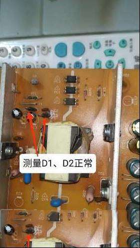

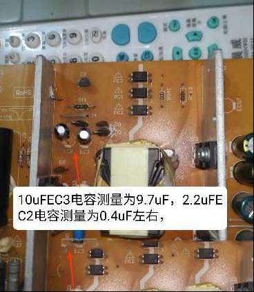

         网上看到有朋友也修过此类问题,他的问题是12V电压在3到12V之间波动,也是空载12V电压稳定,他查出的问题是恒流D1、D2有一个短路造成的,我也检查了这个电源板上的D1、D2,发现是好的,D1和D2上各并有一个电容EC2(2.2uF)和EC3(10uF),测量这2个电容,发现2.2uF只有0.4uF左右了,把这2个电容都更换为10uF电容,给电红灯正常亮起来了,可以正常开关了,电视好了。
