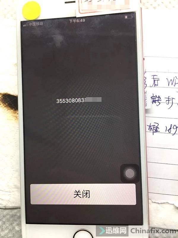

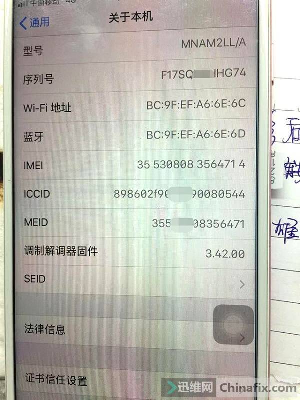

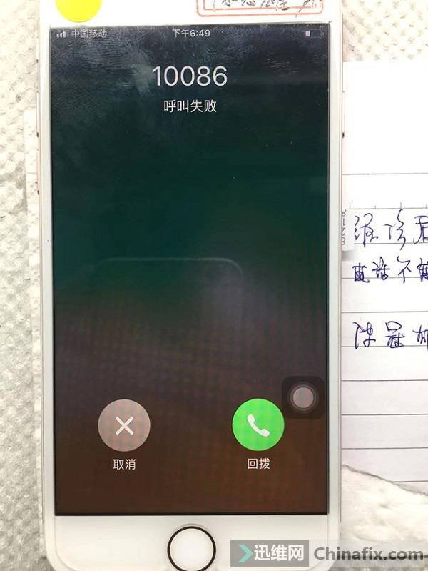

  收到客户收到其他维修同行的一台苹果7客户描述电话无法打入无法打出,无wifi,经测试,机器有出串号,也有基带,有WiFi,也有网络。

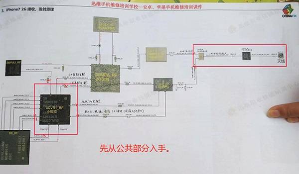

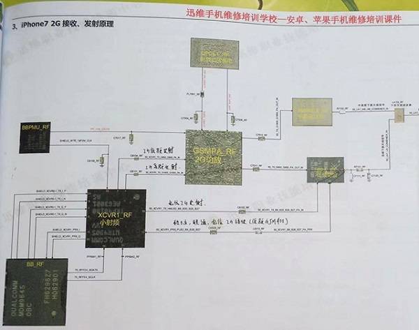

  打电话走的是2G网络,由于机器不能打出,也无法打入,我们先查信号的公共部分,一般公共部分出问题,它才会导致发射 接收都出故障。

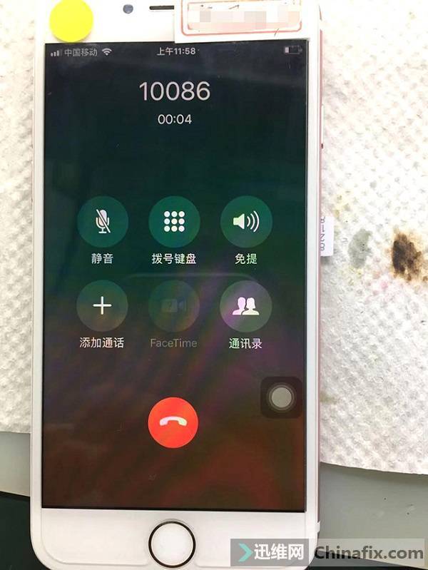

  开机测试各项功能正常,手机不能打电话维修到此结束。
