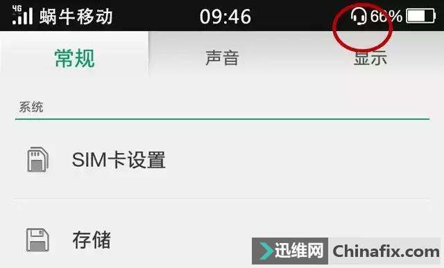

  4、耳机接口问题
  如果您接打电话听不到对方声音
  但插上耳机又能听到
  基本可以断定是您的耳机接口
  弹簧片没有弹起
  导致手机一直处于耳机模式状态
  建议用棉签沾点酒精擦拭下耳机插孔
  然后耳机拔插几次
  如仍不能搞定,可送去专业的售后中心处理
