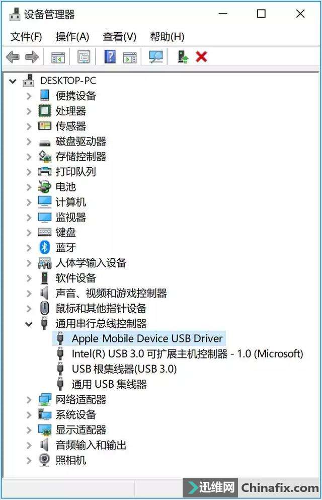

  5、苹果驱动程序没有安装或没有启动。
  搞定办法:Win 电脑用户打开控制面板-性能和维护-管理工具-计算机管理-设备管理器-通用串行总线控制器-Apple Mobile Device USB Driver。
苹果连接电脑没反应 图2
  Mac 电脑用户点击左上角的苹果Logo-关于本机-系统报告-USB-你的iPhone/iPad名称。
苹果连接电脑没反应 图3
  如果没有这个程序,就是没安装,重新安装就行。具体去哪里找到安装呢,网上一搜就有。如果有这个程序,但是程序的插头标识上有感叹号、问号之类的提示,那就是没有启动或正在启动。右键选择更新驱动程序,或者属性里选择自动。
