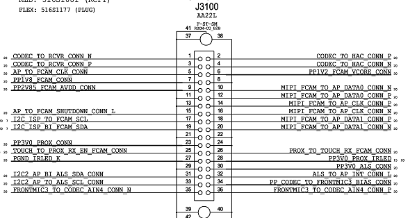

iPhone 6s Plus 手机卡白苹果不开机 图6
  拆下主板,测量前摄像头座子J3100 对地阻值正常。

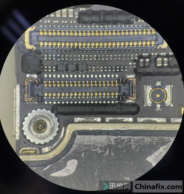

iPhone 6s Plus 手机卡白苹果不开机 图7
  显微镜下观察发现,J3100座子有此变形破损。
iPhone 6s Plus 手机卡白苹果不开机 图8
  直接更换一个前摄像座子。
