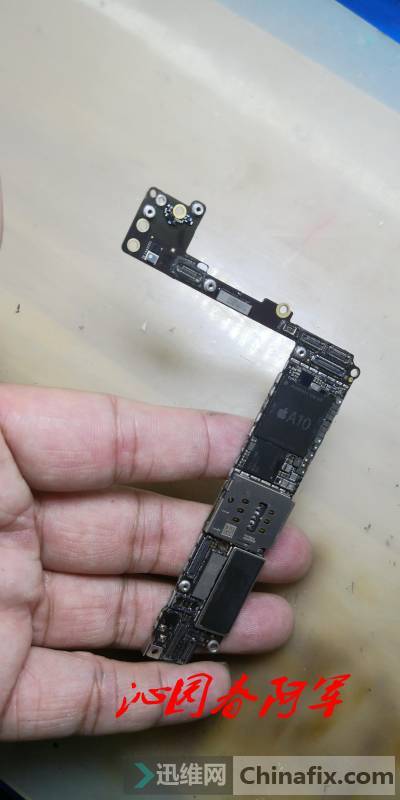

  收到收到其他维修同行的一台苹果7P,同行已经维修过的机器。描述故障为无声音,录音软件测试提示找不到音频, 通话和外放都无声。今天就以它为案例进行检修思路,一起往下看。
  1.进系统测试,发现机器非常卡,进系统很慢,打开录音软件提示找不到音频, 测试铃声无声。正常通话也无声,点免提通话是黑色点不动。
  2.跟客户沟通上赏试刷机升级12的系统试试,升级系统后,故障依旧。

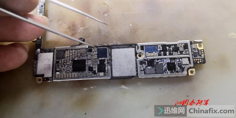

  3.拆开主板发现CPU屏蔽盖被同行动过。因为CPU旁边就是听筒功放芯片。
  4.打开录音软件提示找不到音频, 测试铃声无声。正常通话也无声,点免提通话是黑色点不动,初步判断为大音频问题引起。

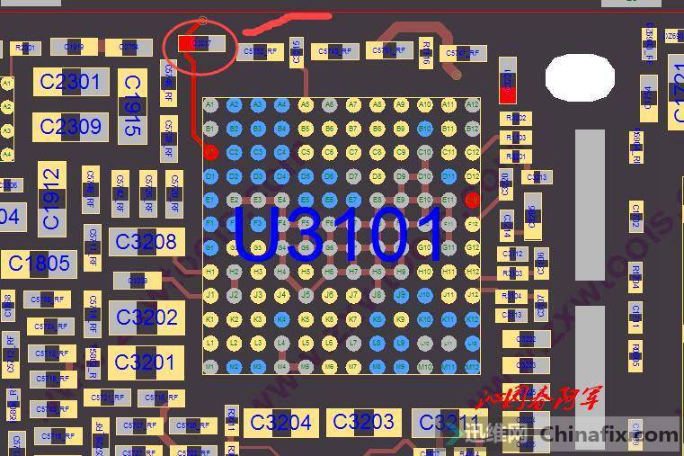

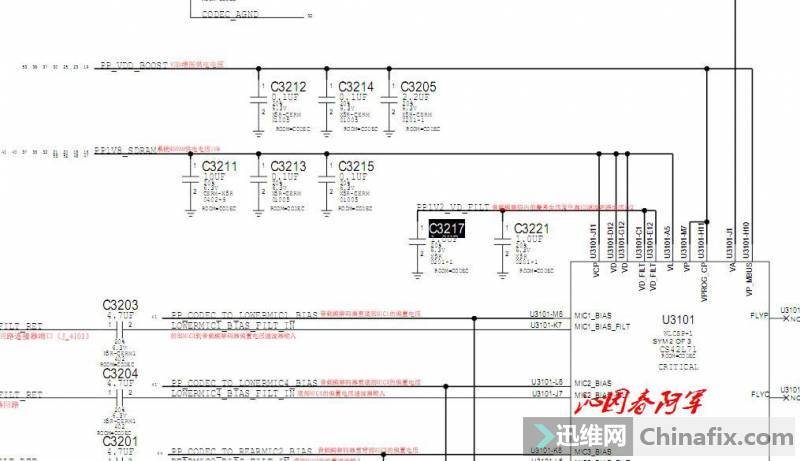

  开始测量U3101大音频芯片工作条件,PP1V8_SDRAM、PP1V8_VA、PP_VDD_MAIN、PP1V2_VD_FILT等供电,
发现PP1V2_VD_FILT电压异常0V,测量阻抗也是0, 拆U3101芯片测量PP1V2_VD_FILT阻抗还是0,查点位图撬C3217电容后,阻抗正常。

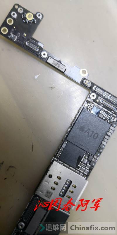

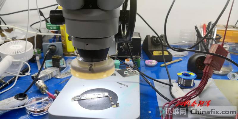

  5.U3101 大音频有个通病摔过机器焊盘容易掉点,C12 和F12 脚容易掉点,我测试发现没有开路,为了保险安全还是给焊盘飞线加固,然后装U3101大音频芯片。
