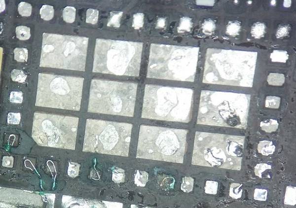

  在这里给大家接收收到其他维修同行的一台iPhone 6Plus,客户描述手机无服务,插卡无服务 *#06#无串号,究竟如何维修呢,一起来看看吧!
  RFFE总线上的芯片只要有损坏,或者工作不正常都会引起*#06#无串号。
  在显微镜下观察主板,上家基本上把RFFE总线上的芯片动过一遍了,基带也做过。
iPhone 6Plus手机无服务检修思路 图1

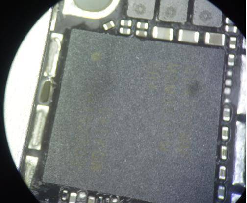

  把基带CPU重新安装, 故障依旧。不能走捷径了,老老实实下查条件吧。测RFFE总线对地值400多正常。
iPhone 6Plus手机无服务检修思路 图2
  测RFFE总线1.8 V供电正常。
iPhone 6Plus手机无服务检修思路 图3

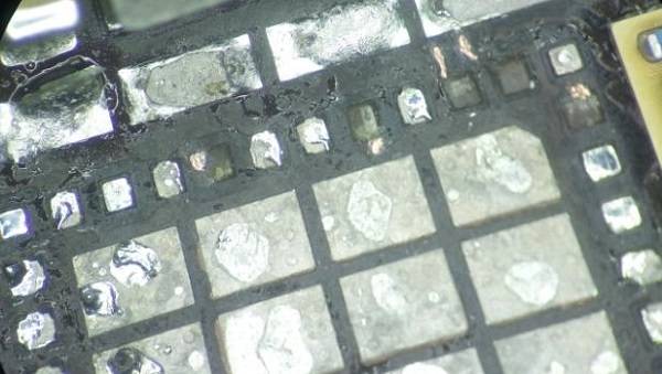

  看来只能把上家搞过的芯片都拆掉,更换一遍试下,当拆到U_MBPAD中频功放时发现异常 。
iPhone 6Plus手机无服务检修思路 图4  焊盘掉点了。将掉下的焊点补上。
iPhone 6Plus手机无服务检修思路 图5

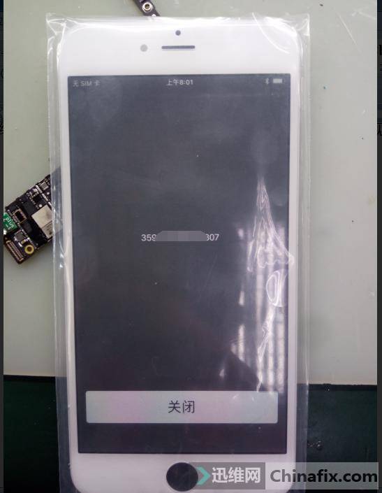

  维修结果:开机进系统测试。拨号面输入#*06#串号出现。
iPhone 6Plus手机无服务检修思路 图6    手机无服务检修思路到此结束。
