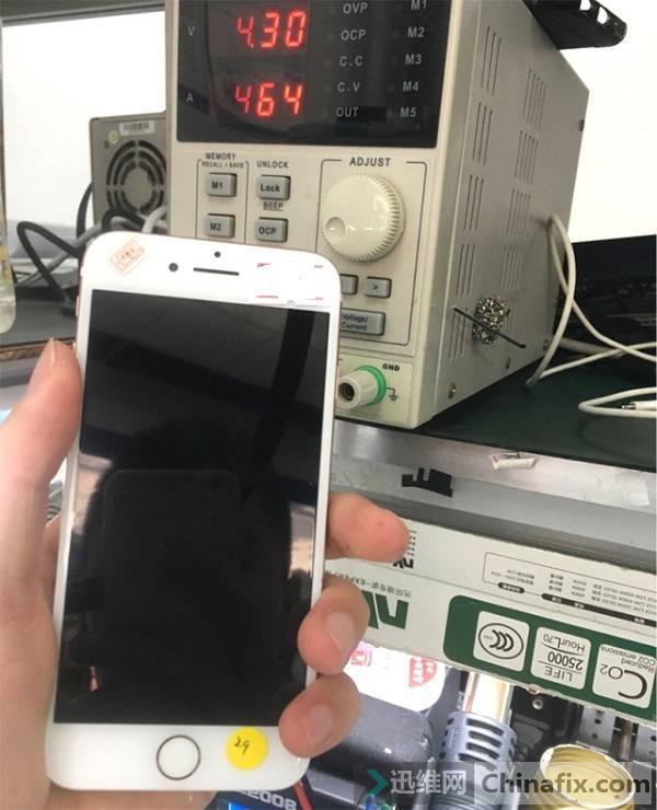

  拿到故障机器接上可调电源漏电如图:
iPhone 7手机不开机检修思路 图1
  漏电400多毫安,果断拆机器检测哪里一起的漏电。

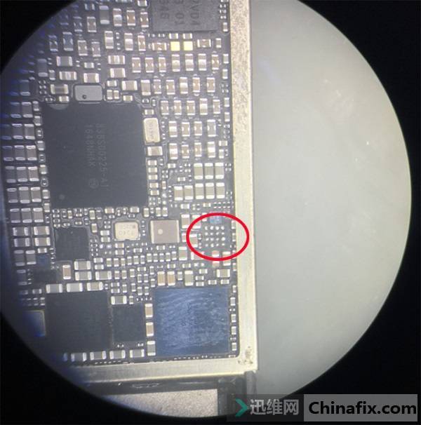

iPhone 7手机不开机检修思路 图2

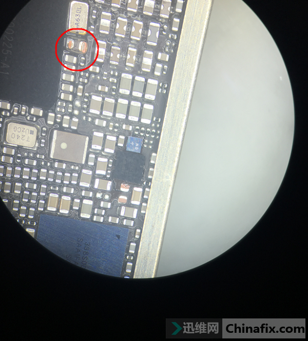

  原来没有装升压IC导致的漏电,顺手测量下自举升压电路的滤波电容对地短路,采用松香大法用烧机神奇找出故障点补回缺失的升压IC装机测试。
iPhone 7手机不开机检修思路 图3

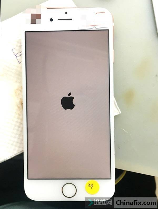

iPhone 7手机不开机检修思路 图4
  故障解决。
