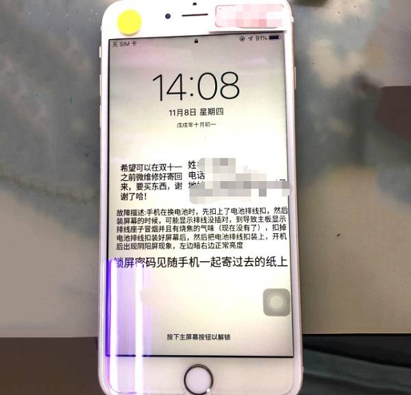

  在这里给大家接收客户收到其他维修同行的一台iPhone 6sp,故障描述是手机显示阴阳屏,一起来看看该如何维修吧!
iPhone 6S Plus 手机显示阴阳屏检修思路 图1
iPhone 6S Plus 手机显示阴阳屏检修思路 图2

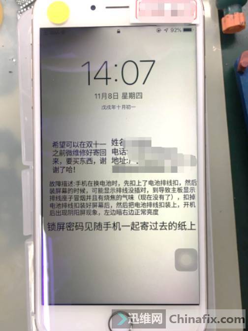

  收到客户收到其他维修同行的一台6SP手机,根据客户描述,就是自己更换电池的时候没有断电装显示屏供电有一路烧了,导致出现阴阳屏。
iPhone 6S Plus 手机显示阴阳屏检修思路 图3
  座子有点烧融了,保险电感FL4291烧坏了,测量座子PP_LCM_BL34_ANODE_CONN座子阻值为1496,明显不对,正常阻值为540左右。
