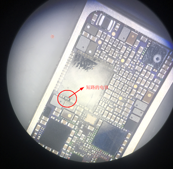

  接上电大电流打表,说明主供电线路有漏,使用松香大法将主板熏上松香加电漏电的原件就会呈现眼前观察如图:
iPhone 8手机不开机检修思路 图2
  此电容是主供电滤波电容扣掉,装机测试开机正常。
