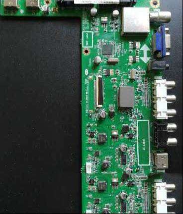

摘要: 收到同行送来的故障机壹台长虹LED42560液晶电视,通电打开电源开关,待机指示灯不亮。开盖通电测量电源板300伏正常,直流12伏,24伏正常,主板上5伏、3.3伏、1.8伏、1.2伏供电都正常。开待机电压3.5伏、背光控制电压无、 ...
    收到同行送来的故障机壹台长虹LED42560液晶电视,通电打开电源开关,待机指示灯不亮。开盖通电测量电源板300伏正常,直流12伏,24伏正常,主板上5伏、3.3伏、1.8伏、1.2伏供电都正常。开待机电压3.5伏、背光控制电压无、背光调节电压约4伏,断电取开主板与逻辑板排线,再通电测量结果一样。怀疑是数据问题,从网上下载数据、购买宽体SOP-8存储器读写座,用自己以前购买的BH一602u,焊下主板上存储器25Q32,写入数据,焊回后通电试机,机器红色待机指示灯点亮,按侧键电源键,红色侍机指示灯灭,机器正常开机,测试信号输入图声正常。
