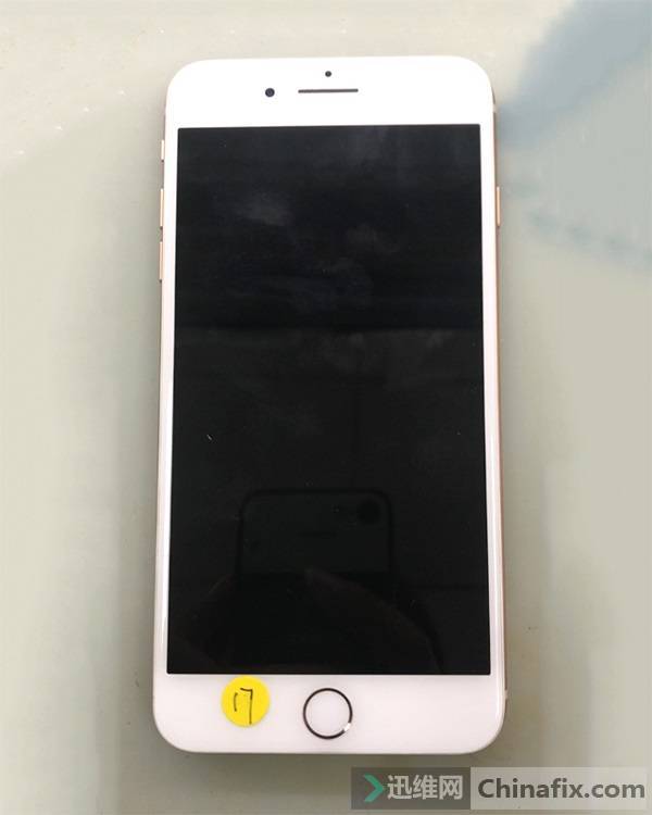

  在这里给大家接收收到其他维修同行的一台iPhone8Plus,客户描述说,使用中出现手机不开机的情况,一起来看看是哪种故障引起的吧!
                                             iPhone8Plus 手机不开机故障 图1
        机子是正常使用中出现的不开机,很有可能是短路引起的比较多,可以拆机接可调电源看一下开机电流。
         拆开机子,接可调电源看一下开机电流,发现触发1.7安起跳,看来后极有短路的现象。
